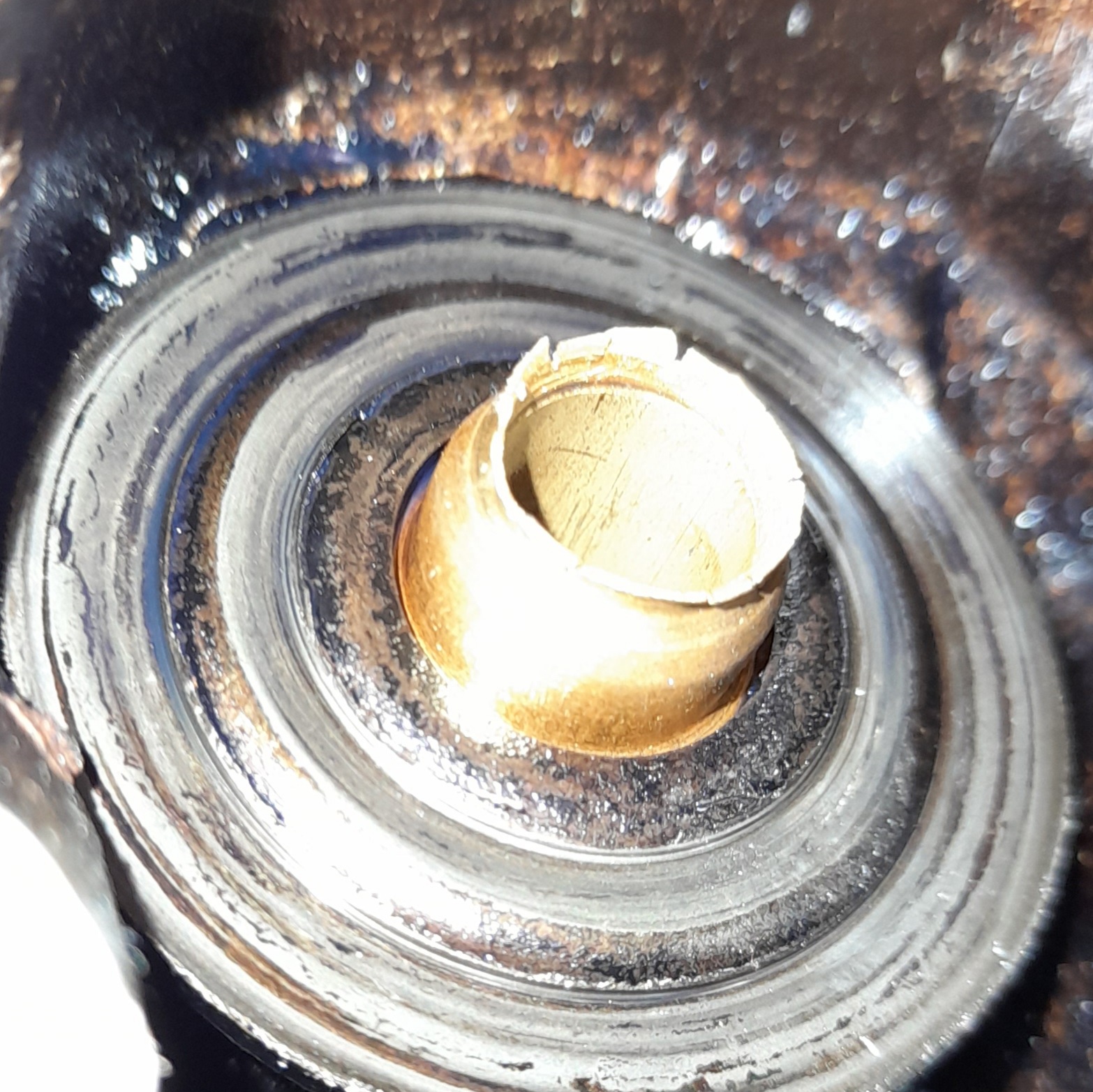

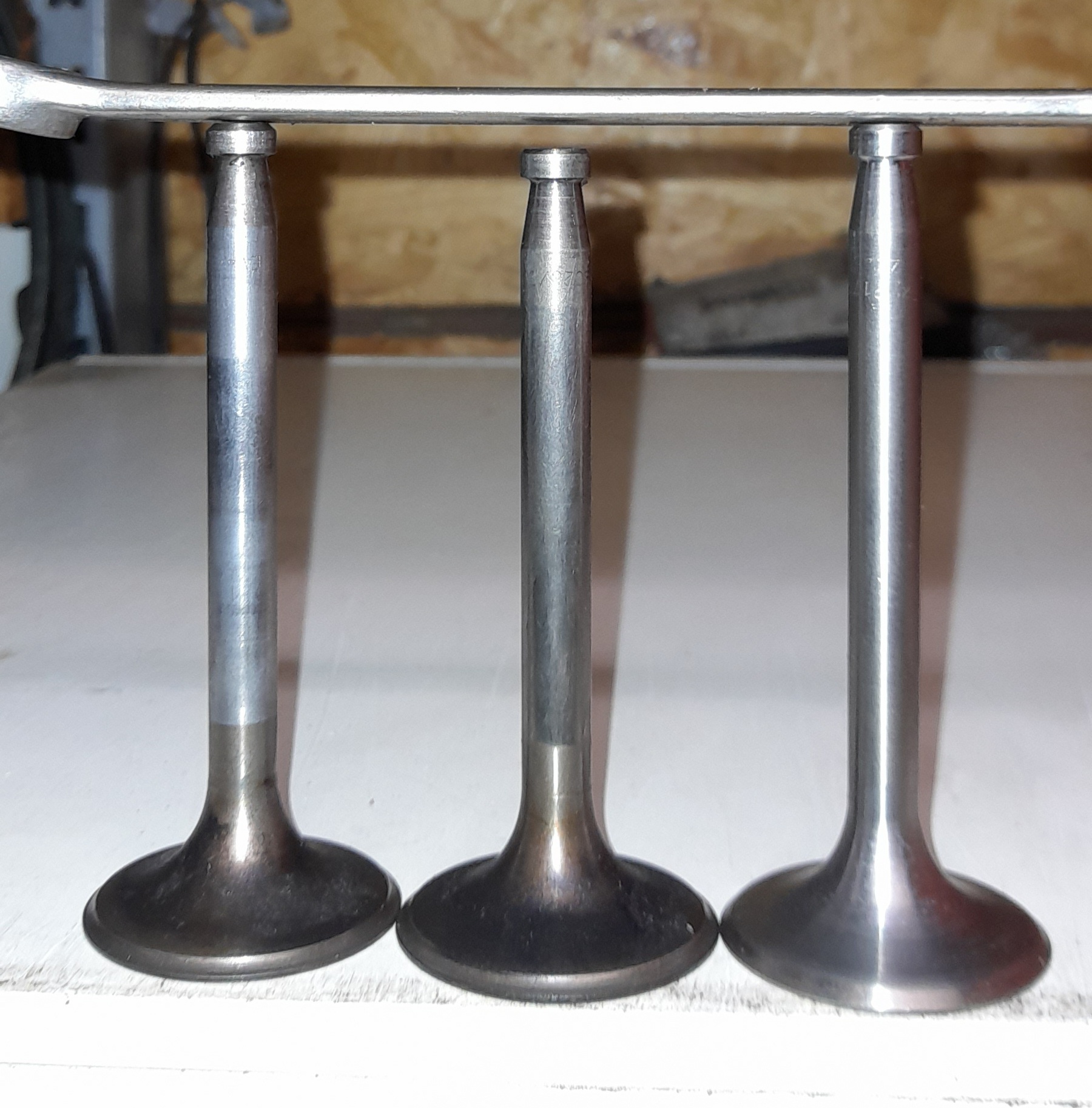

Um die Kerzenbuchse der Enfield im Brennraum glätten zu können hab ich die Ventile ausgebaut. Und da ich ein neues hier liegen hab wollte ich die beiden vergleichen.
Najo, das Ventil aus dem Kopf ist 4mm kürzer. Das Ventil aus dem zweiten Kopf ist gleich lang wie das neue Trumm.
Komisch aber nicht die Frage.
Außerdem schaut die Führung vom Auslaßventil, das ist gleich lang wie das neue Einlaß und das Ventil aus dem Zweitkopf, oben ein bißerl beleidigt aus. Komischer, mir unerklärlicher Schaden.
Hat wer eine Idee?

Sodala, 20min später. Ich hab das alte, verbogene und vor Jahren ersetzte Auslaßventil gesucht und gefunden. Das ist auch kürzer wie das Auslaßventil vom Zweitkopf und das neue Ventil aus der Ersatzteilkiste bzw. gleich lang wie das kurze Einlaßventil. :ugly:

strange indeed, uwe.
die führungsoberseite schaut vernackelt aus.
bist du sicher, dass da nicht ein vorgänger mit unpassendem werkzeug dran gemurxt hat?
ich hab so führungshylsen aus bronce(!) für die classic sogar daham im fundus, falls du gschwind eine brauchst.
sagst halt.
gut bastel, k.
p.s. schaftkapperln verbeissen sich gerne.
hab dazu kopf auf boden plaziert, fetzen in brennraum, mit stecknuss und verlängerung als zwischenstück und einem hammerschlag die verbeissung gelöst. und dann den vorher verbogenen federspanner wieder begradigt :-/
p.p.s. hattest du keine stahlscheiben unter den ventilfedern? schaut auch so vernackelt aus...
koarrl

Bei Führungen für die keine Schaftdichtung vorgesehen ist, hat sichs bewährt, sie oben anzuspitzen, also eine schneidige Kante zum Ölabstreifen hinzudrehen. Vielleicht war das mal sowas und ist jetzt verschlissen?

... wobei der verschleiss aus der abstreifkante einen kontraproduktiv wirkenden trichter geformt hat.

Zu meinem Pech hat das Entenauslaßventil zwar den gleichen Schaft- und Tellerdurchmesser ist aber um ca 5mm zu kurz.

Also, Führung ist von mir. Von 2008.
Schaftdichtungen waren nie drinnen.
Jetzt weiß ich auch warum ich die Stösselstange kürzen mußte. Das Ventil ist ja auch um 3mm länger.
Aber warum des so aufpilzt ist. Der obere Federteller sollte des ja nicht berühren.
Egal. Ich bau des wieder zusammen. Die Führung führt ja noch und auf des Restl oben wird pfiffen und es wird weggefeilt.

Schreib fürs Archiv bitte die Länge, Teller- und Schaftdurchmesser auf, wo die Rille sitzt und deren Abmessungen. Falls man mal aus dem TRW-Katalog was raussuchen muss...

Die Frage ist, warum die alten Ventile von meinem Kopf kürzer sind :gruebel:

Du sollst solche Merkwürdigkeiten niemals hinterfragen. :twisted:
Aber vielleicht gibts Untermaßventile, wenn die Sitze schon tief eingefräst sind. Bei solchen Mopeds könnt ich mir das vorstellen.
