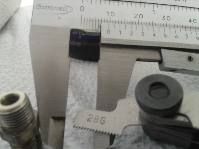

Also ich checks grade nicht.
Für ein "Fitting" ( ???) suche ich den o.G. Gewindebohrer.
Gemessen habe ich 9,5mm Aussendurchmesser am Gewinde des Fittings.
Das sind 3/8".
Mit einer Gewindelehre habe ich 28 G ermittelt.
Wenn ich den Fitting längs zum Gewinde einspanne kann ich erkennen das dieser Konisch zuläuft.
Leiderkann ich nicht bin ich zu blöd den passenden Gewindebohrer im Netz zu finden.
Mir pressiert es aber, da ich unbedingt noch heute bestellen muss, da am Donnerstag schon wieder langes Wochenende ist...

Das dürfte R1/8" also BSPT sein
Kegliges Rohrgewinde (Nennma§ ist der ganz früher mal gedachte theoretische Innendurchmesser eines Rohres, auf das au§en ein Gewinde kommt).
Innengewinde/Gewindebohrer zylindrisch, Au§engewinde keglig. Die alte Stahlrohrklempnerei :D

Das ist wahrscheinlich 1/8"" Bsp Gewinde ( http://www.gewinde-normen.de/kegeliges- ... winde.html )
3/8 Bsp hätt ich da...

Ahh, 0,9 er Steigung habe ich auch gegengemessen.
Also ob Fitting das richtige Wort ist weiß ich nicht.
Jedenfalls muß das Innengewinde nachgeschnitten werden.

ohaa, bin ich doofi.
Ist natürlich 1/8 Zoll.... nicht 3/8".
