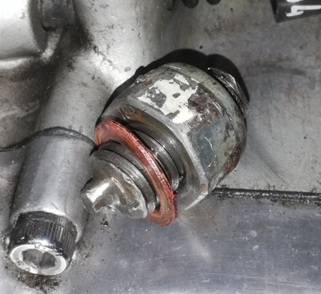

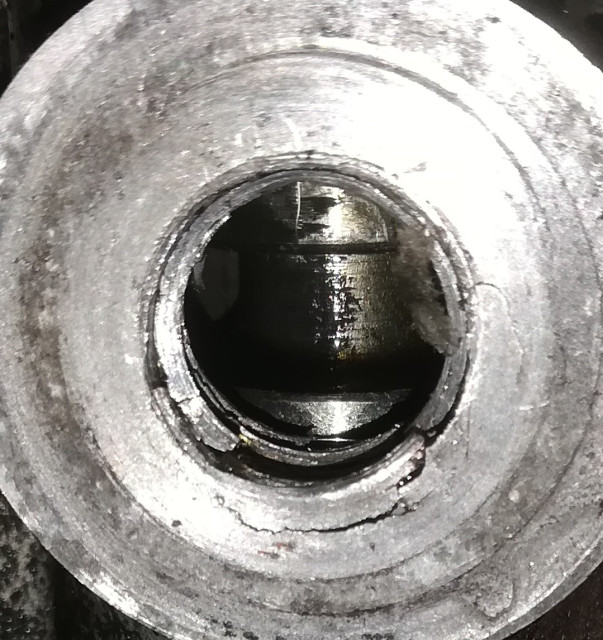

Moin,
Ich hole das mal wieder hoch, weil ich einem Motor das Tropfen abgewöhnen muss. Der Vorbesitzer hat das mit einem Stück M14x1,5 2,0 gelöst (Bild). Das tropft inzwischen in nicht mehr tolerierbarem Maß. Außerdem hatte ich eben wieder ein paar Gewindekrümel in der Hand.
Ich frage mich, ob es überhaupt möglich ist, eine Buchse mit außen 14x1,5 und innen 12x1,25 anzufertigen.
Ob ich in dem dünnen Gehäuse einen M16 Gewindebohrer gerade ansetzen kann weiß ich nicht.
Korrektur: ist Steigung 2,0
