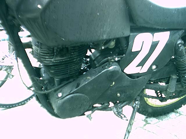

Es passt unter den Vergaser, in den Limadeckel kommt ein Schlitz für den Riemen. Hübsch wird das aber eher nicht.

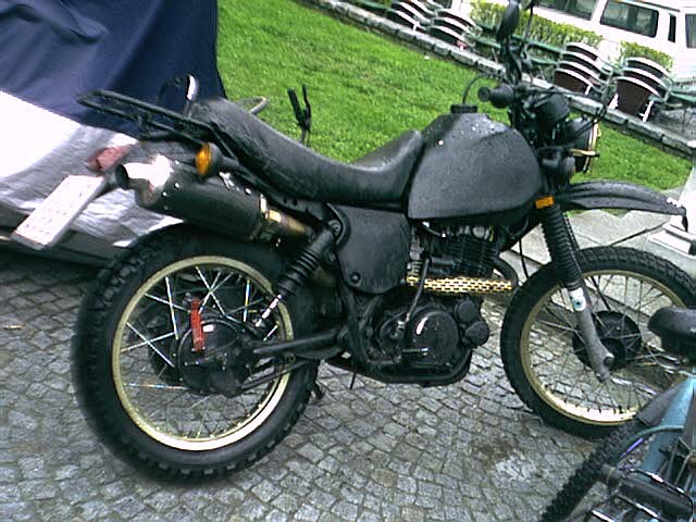

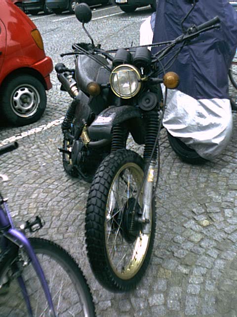

Speziell fürn Mex, so hat die Voitsberger Leiche anno 2004 ausgeschaut:
Gehörte mal einem Arzt in GRaz, Aufnahmen entstanden am Karmeliterplatz im April 2004.
