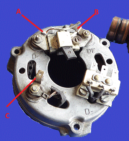

Nach der Reparatur von der Kupplung, die längerte dauerte als geplant, fand heute endlich eine kleine Probefahrt statt.
Allerdings erlosch die Ladekontrollleuchte nicht. An der Batterie gemessen stieg auch bei höherer Drehzahl die Spannung nicht.
Bei der Kontrolle der Lichtmaschine habe ich gesehen dass sich eine Leitung (A auf dem Bild ) der Schleifkohle gelöst hat. Lötkolben herbei und wieder befestigt. Alle Kontaktstellen gereinigt. Schleifkohlen sind leichtgängig, der Rotor ist blank.
Probelauf, Ladekontrolle leuchtet.
Kabel bei Klemme DF (B) abgezogen und bei laufendem Motor gemessen ob das 12 V anliegen. Nein nix.
Bei der Klemme C sollte ja bei laufendem Motor auch 12V-14V rauskommen. Da ist auch nix.
Was tun verehrte Kenner der Elektrik?
Einschicken zur Reparatur? Wohin?
Eine andere kaufen und auf Kontaktlose Zündung umbauen? Was gibt es da für Möglichkeiten?
Liegt der Fehler überhaupt an der Lima?

Messe ob du bei A einen Schluss gegen Masse hast. Die Ladekontrolle bekommt plus über das Zündschloss. Die Mass über die Kohlen vom Rotor. Also auf einer Kohle Ladekontrolle, die Andere Masse. Wenn der Regler Arbeitet liegt Plus vom Regler an der Kohle von der Ladekontrolle, und die Lampe geht aus.

Durchgang von A an Masse ist vorhanden.
3 Volt gibt´s nicht wenn: Zündung ein, Voltmeter + auf Schleifring, - an Masse.
Vermutlich habe ich aber einen Fehler gemacht. Beide Anschlüsse der Schleifkohlen sind bei A angelötet. Hätte der abgefallene Anschluss bei B angelötet werden müssen?

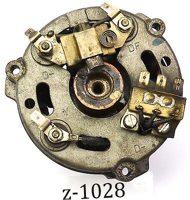

So sieht der Kohlenhalter der gleichen Lima bei BMW aus. Beantwortet das Deine Frage?
Re: Guzzi Lima verweigert den Dienst. Was tun?
Mi 14 Feb, 2018 17:23
google war so nett mit ein Bild zu liefern.
Ein Kabel nach links , das andere nach rechts.

Das Kabel an die richtige Stelle gebracht und siehe da es funzt.
Kontrolle erlischt, erhöhtes Standgas und 13V an der Batterie.
