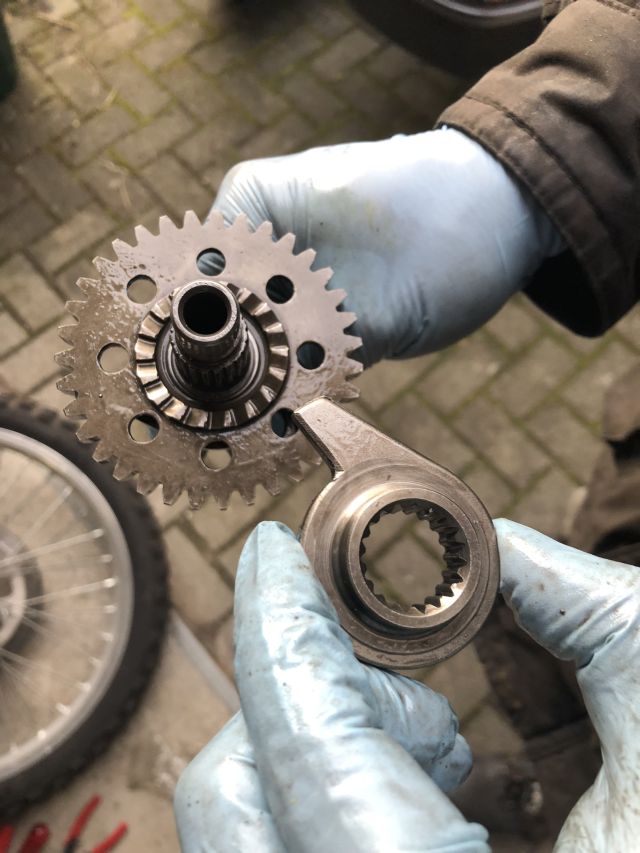

Hallo zusammen,
wir versuchen gerade - nachdem wir die Ratsche austauschen mussten - die Kickstarterwelle wieder zusammenzubauen.
Es ist eine 2001er TT600R (Belgarda) - der Motor müsste baugleich dem der älteren XT600 sein.
Unser Problem: in welcher Flucht muss die Ratsche (mit der Nase zum Kicker-Ausrücken) zum Mitnehmer für die automatische Dekompression auf der anderen Seite des Zahnrades sein?
Wir haben div. Positionen ausprobiert, aber bislang passte keine richtig.
Weiß einer von Euch zufällig, wie die Ausrichtung sein muss?
Liefere gleich auch noch Fotos nach.
Dank im voraus

Hallo nochmal,
hier die Bilder...
Vorderseite
Rückseite
Danke und Grüße

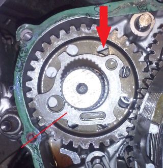

ich hab' mal aus'm Manual XT 600 abgelichtet.
Sorry für die frischen Kaffeeflecken :ugly:
Gry§e :wink:

Hallo Peter,
danke für das Bild.
Wenn ich das richtig interpretiere, muss die Deko-"Nase" mit der rechten Kante etwa auf das Schraubloch zeigen, wenn der Kicker in "Grundstellung", dh. oben und ausgerückt, ist?

Mo 12 Mär, 2018 22:29
Hallo noch einmal,
also, was soll ich sagen? Kaum macht man's richtig... !!!DER HOBEL LÄUFT!!!
-> Kickerwelle entsprechend dem Bild vom Peter :danke: (nun richtig) zusammengesteckt.
So muss das :-D
Das ganze Gerümpel wieder eingebaut. Tank drauf, Benzinhuhn, Choke, Zündung, Klicker-Klacker und beim zweiten Tritt lief sie! - noch automatisch :wink: Hurra!) :smt041
Nochmals Dank an Euch :danke:
