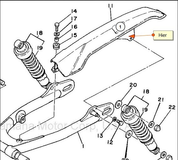

Der Kettenschutz an meiner SR ist mal wieder abvibriert, am hinteren Befestigungspunkt, über dem Hinterrad, knapp oberhalb der Befestigung.
Da, wo die immer reißen.
Wurde schonmal geschweißt, ist jetzt an der Schweißnaht wieder gerissen.
Wie kann das dauerhaft instandgesetzt werden? P
