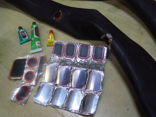

Wollte nur kurz eine für mich neue Erkenntnis weitergeben.
Patschenpickzeug ist nicht gleich Patschenpickzeug.
Vor der letzten Marokkofahrt haben wir noch schnell TipTop Flicken und Kleber gekauft.
In der Sahara waren die Strecken so schön, wir (besser gesagt meine Marti) haben alle Flicken aufgebraucht.
Für die nächste Tour haben wir uns jetzt eine größere Anzahl China-Flicken besorgt.
Heute hat Martina 4 mal erfolglos versucht mit den China-Flicken einen Schlauch zu picken.
Die China-Flicken halten nicht auf dem Schlauch und fallen einfach wieder ab.
Die China-Kleber funktionieren mit unseren Flicken, nur die China-Flicken sind das Klump das nicht hält.
Mit Marken-TipTop-Flicken war der Fall in wenigen Minuten erledeigt.
Ernenntnis: Fährt nicht mit Billig-Flcken auf Urlaub!
Der China-Kleber funktioniert mit unseren Flicken problemlos, aber die China-Flicken funktionieren nicht, egal mit welchem Kleber und fallen einfach ab.

Kleiner Tipp:
Bei den TipTop-Flicken ist der "Kleber" schon aufgebracht.
Bei den Chinaflicken ist es eventuell nötig, genauso wie auf den Schlauch auch dort dünn Vulkanisierflüssigkeit aufzubringen.
So kann man übrigens auch Flicken aus einem alten Schlauch schneiden (zur Not), mit der Vulkanisierflüssigkeit bestreichen, und als Flicken verwenden. Beispielsweise einen Ventilflicken basteln. Damit kommt man auch noch durch halb Albanien wenn es sein muss :D
Voraussetzung: die Schläuche sind vulkanisierbar und kein Butylzeugl.
