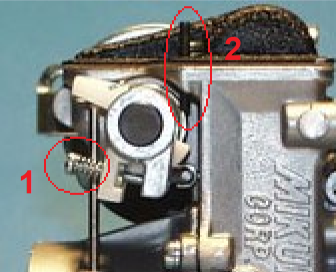

Nur in Kürze, eine Anleitung für die Beschleunigerpumpe gibt es hier im PDF auf Seite 7 >>> https://www.motor-talk.de/forum/aktion/ ... tId=671471
Wenn die Einstellmöglichkeit (Anfangshub) mit Schraube #1 für deine Zwecke nicht ausreicht, einfach eine längere ausprobieren. Es macht auch Sinn den Gewindestift #2 mit einer M3 Mutter zu kontern.

Ich habe die kleine Feder auf der Schraube entfernt und die Schraube auf Block gesetzt. So kann sie sich nicht selbstständig machen und der Hub wird minimalisiert.
Mit dem bisschen Hub, beschleunigt der Motor spürbar besser beim Gas aufreißen, blakt aber nicht und der Verbrauch nähert sich auch dem ohne Beschleuniger an.

@oldman: Danke, die Anleitung für den ziemlich baugleichen HS40 hatte ich nur auf englisch.
Längere Schraube #1 könnte es bringen, danke!
