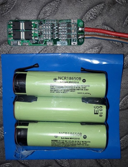

Egal, ich bestelle die BMS und 3 Stk. 18650er Li-Ion Zellen im Internet und zahle UNTER € 10.-!
Unterfolgenden Suchbegriffen kann sich jeder die im Folgenden beschriebenen Teile bestellen:
BMS: 3S-20A-Li-ion-Lithium-Battery-18650-Charger-PCB
Zelle: Li-Ion 18650
Die 18650er Zelle hat ca. 3Ah. wer mehr Ah will kann mehrere Zellen parallel verschalten!
Die BMS kann nur 20A max. d.h. man kann damit KEINE Starterbatterien bauen.
(Für mein TT600 Winterprojekt brauche ich aber keinen großen Strom.)
Die BMS übernimmt für Li-Ion Zellen/Batterien die Spannungs u. Stromüberwachung, trennt daher bei Über/Unterspannung, Überstrom und auch vor Kurzschlüssen.
Ob die BMS auch das Balancing (den Ladungsausgleich zwischen Zellen) macht, habe ich mir nicht angesehen. Die Widerstände mitten auf der Platine deuten jedoch auf diese Funktionalität hin.
Gute BMS (nicht diese) messen auch die Temperatur.
Die Beschreibungen, Features bzw. Eckdaten der BMS und auch der (billig) Zellen weichen von Verkäufer zu Verkäufer ab und gleichen eher einer Christkind-Wunschliste.
Aus diesem Grund ignoriere ich die Angaben der Verkäufer.
Ich halte mich an die Angaben des Datenblatts des BMS Chipherstellers: http://hmsemi.com/downfile/DW01A.PDF

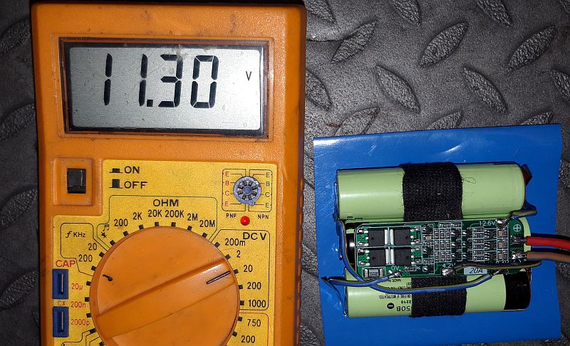

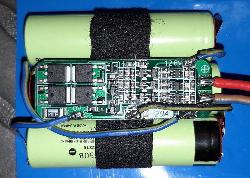

Nach dem Erhalt der Teile löte ich diese zusammen und alles funktioniert!
Folgendes habe ich einstweilen mit dem Labornetzteil getestet.
Wenn ich die Schaltung zwischen 13,8-14,0V mit dem Netzteil betreibe und (Glühbirnen)Verbraucher anschließe kommt der Strom nur von der LiMa (dem Netzteil).
Wenn die Batterie nicht voll ist d. h. <13V, wird sie zugeschalten und geladen.
Wenn die Spannung (durch eine höhere Last) auf unter ca. 12V fällt, schaltet sie sich zuverlässig ein und versorgt die Verbraucher mit Strom.
Noch habe ich die Batterie nicht am Motorrad getestet, aber aus meiner Sicht passt alles und ich bin bereit die Schaltung am Motorrad zu testen.

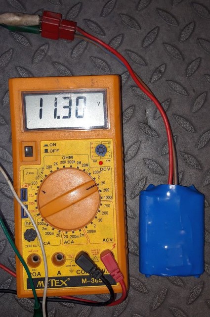

Schon klar, sowas braucht man nicht basteln, aber ich musste wissen wie das Teil funktioniert.
Die BMS hat konkret 82 Cent gekostet.
Wollte unbedingt wissen für was man solch eine Batterie verwenden kann.
Und heute habe ich sie probiert:
Ohne laufenden Motor kann man damit eine H4 nicht betreiben. Sie schaltet aufgrund von zu großen Spannungsabfall ab.
Mit laufenden Motor ist die Batterie unauffällig.
Im Frühling werde ich sie ausgiebiger testen.
