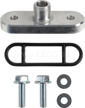

Ich hab mir einen Adapter für M16x1 angefertigt und dann gleich ein Guzzi-Huhn montiert. Die Guzzi-Benzinhähne sind so billig (8 Euro plus Porto), dass ich da gar nicht mehr groß was tue, sollten die undicht werden. (Dichtsätze würde es für die aber auch geben)

Hab ich auch mal dran gedacht, aber die Adapter, die ich gesehen habe, gefallen mir nicht besonders.
Zu dick.
Könnt man sicher auch schlanker haben, aber ich hab dazu nicht die Ausstattung.
Kedo Benzinhahn-Adapter M14x1

Frage:Wie willst Du da noch was verschlanken? Wenns dünner ist, ist er zu weich und verzieht sich.

Der Kedo Adapter ist aber 14'er Gewinde.

lallemang hat geschrieben:Der Kedo Adapter ist aber 14'er Gewinde.
Hab's geändert.
Einen schlankeren Adapter kann ich mir schon vorstellen, der originale Hahn ist an der Stelle ja auch nicht so massiv.
Bevor ich mir sowas dranschraube, geb ich dem originalen Hahn nochmal eine Chance.
