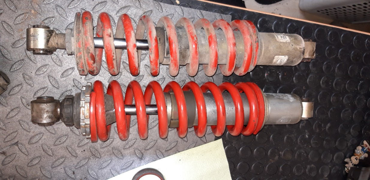

Danke für deine Hilfe!
Alles exakt so wie du es beschreibst.
Die Distanzhülsen sind austauschbar.
Der neue Dämpfer ist sogar einstellbar.
Vermutlich sagen Bilder mehr als 1000 Worte.
Mario
