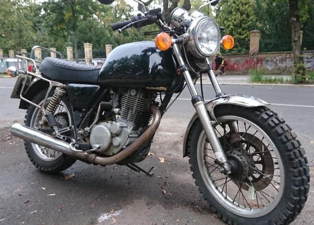

Der 24l-Reinschlüssel-Alutank auf meiner Neuerwerbung hatte eine auffällige Lackausbeulung vorne rechts.
Sehr wahrscheinlich ist er da inkontinent.
Es ist auf dem Foto die helle Stelle unten rechts am Tank.
Was hat sich da zur Reparatur bewährt?
Sollte lackierfähig sein.

Da bei den Alutanks der BMW-K-Reihe gern mal was durchgegammelt ist, herrscht dort eine gewisse Kompetenz, dieses Thema betreffend. Man sagt, Würth Scheibenkleber sei benzinfest, schleif- und überlackierbar. Ich selbst fahre seit nunmehr 14 Jahren mit einem mit Loctite 2k-Knetepoxi geflicktem Tank, allerdings an der Stelle unlackiert, herum.

Bei den K-Tanks kommen mindestens 2Dinge zusammen: Dünnwandigkeit am unteren Rand durchs Tiefziehen, und notorische Wasseransammlungen ebendort durch fehlkonstruierten Tankdeckel, der durchs Schloss Wasser rein lässt. Der Lack wirft dann Blasen, die man tunlichst nicht aufkratzen sollte. Porös auf der ganzen Fläche.

hiha hat geschrieben:Der Lack wirft dann Blasen, die man tunlichst nicht aufkratzen sollte.
Aber ich mußte ja unbedingt nachsehen ... :?
JB Weld und 2K-Epoxy-Zeugs hab ich da.
Notfalls kann hier auch wer Alu-Schweißen.
Wobei der Gute nicht mehr an Alutanks ran will, seitdem er einen WBO-Tank in der Mache hatte.
Neben halbzentimeterstarkem Alu gab's da foliendünne Flächen.

Der Tank ist wieder schön sauber, durch die Öffnung ist überall matt schimmerndes Aluminium zu sehen.
Dicht ist er auch, weiß der Teufel, warum sich der Lack an der verdächtigen Stelle aufgebeult hat.
Vielleicht falsch grundiert. Der Decklack ist schlecht per Dose lackiert.
Ich werd den alten Lack anschleifen oder ganz wegschleifen und 2K-Epoxygrund nehmen, der haftet gut und dichtet auch gegen Benzin.

Epoxy Grundierfüller ist dafür geeignet.
