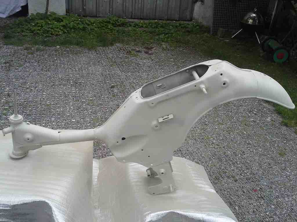

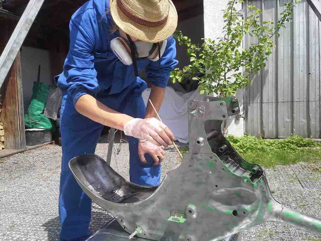

Farbcode der Originalfarbe hatten wir, aber keine Übersetzung in einen RAL- oder anderen Farbton. Also die Farbe gewählt, die im Web bei Ludwiglacke am nächsten, jedoch eine Spur dunkler angezeigt wurde als im Original. Was gesendet wurde war der Volltreffer: Exakt das Originalgrün! Yeap, für so ein Projekt darf man auch mal Glück haben.
Hier der erste Lackierdurchgang (Vorlack)

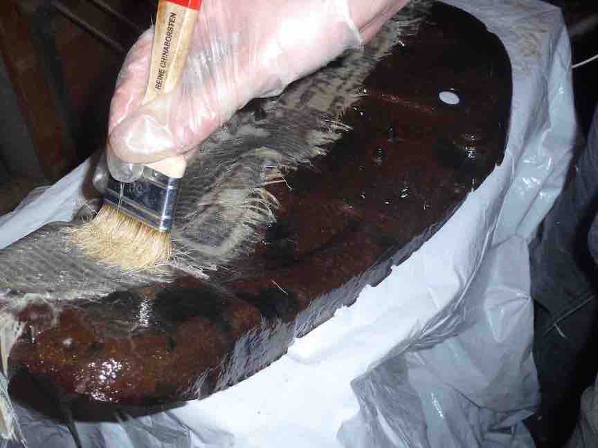

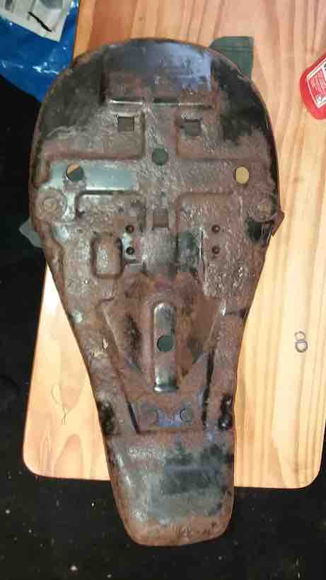

Die Sitzbank war eigentlich Schrott. Gebraucht entweder nur noch schrottiger oder zu Fantasiepreisen zu erhalten. Das Sanierungskonzept sah dann Epoxy und Glas vor.

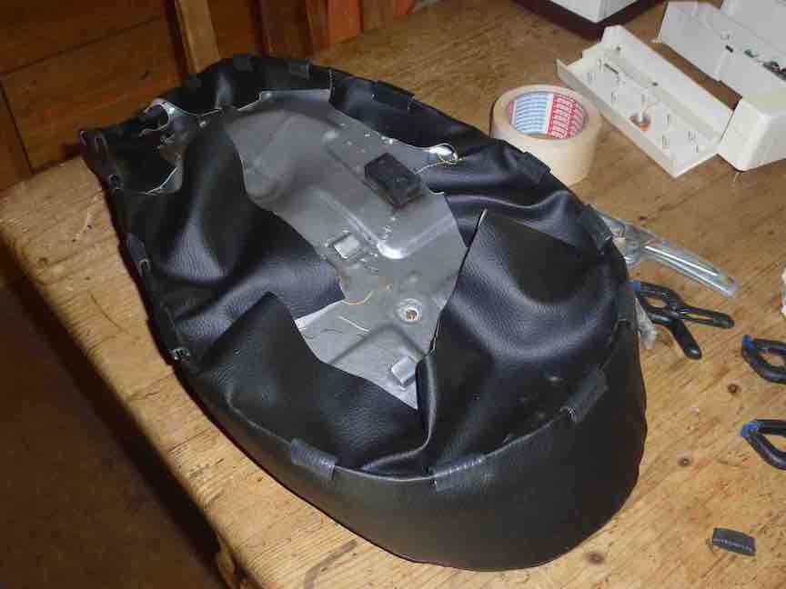

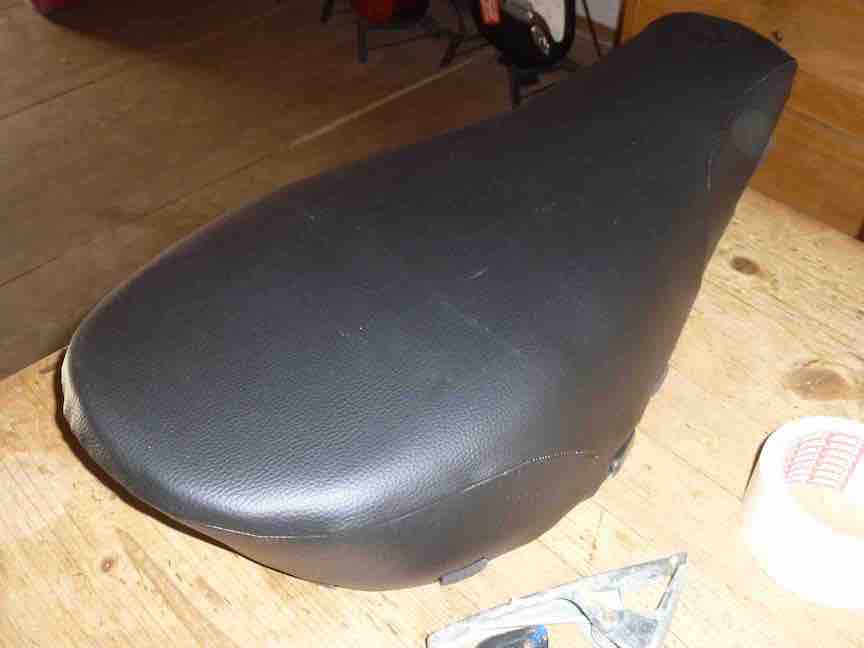

Mama nähte den Bezug. Fürs erste schon mal zu gebrauchen. Wie alles Erstlingswerk, es gibt noch Luft nach oben!

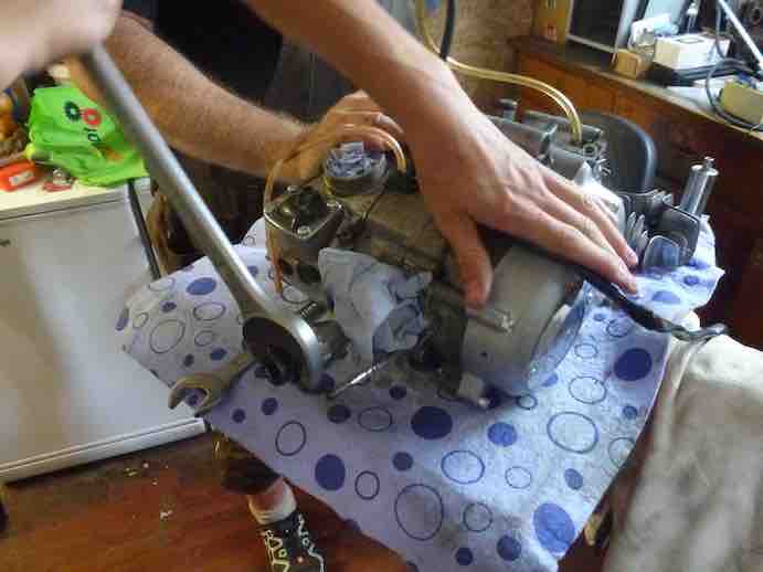

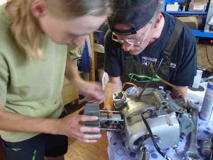

Beim Motor half der Mike mit seinem Enthusiasmus und seinem Wissen!
Die Stehbolzen mußten mit größerem Gerät überredet werden und wurden erneuert. Der Zylinder wurde gehont und die Ringe bliebe die alten. Die Kolbenbolzenclips wurden erneuert. Natürlich auch die Fuß- und die Kopfdichtungen.
Meine Wenigkeit war überflüssig aber höchst wichtig beim Verhindern jeglichen Tunings :-D !

Rostreiter hat geschrieben:Das Sanierungskonzept sah dann Epoxy und Glas vor.
Ahhhh .... es kribbelt mich wenn ich das nur sehe ... Aber, bis auf die falschen Handschuhe sehr löblich die Schutzausrüstung :smt023 Auch wenn sie mir für mich nicht ausreichen würde
Hut ab vor dem Jakob und seinem Projekt :smt023

So 22 Dez, 2019 12:40
kahlgryndiger hat geschrieben:
Grüße vom Kahlgryndigen
Wir haben mit dem Epoxy vom Schiffbau gearbeitet, da war ich ungeschützt - kein Problem. Wir haben mit Epoxyknetmasse gearbeitet - auch da war ich ungeschützt - kein Problem. Aber die Epoxygrundierung hat bei mir zugeschlagen: Pickel im Gesicht wie damals in der Pubertät und unbändiges Jucken auf der Buche :dumm:
Albin
