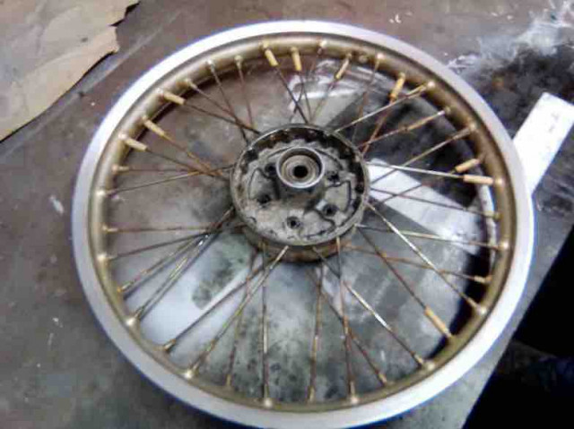

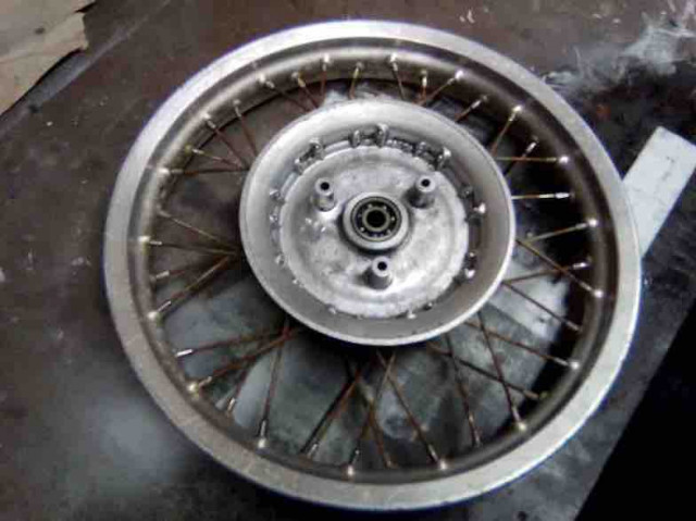

Das Vorderrad, teilweise gereinigt und geschliffen.
Die Speichen werden noch geschliffen und lackiert. Etwas mühselig - aber da muß der Jakob durch!

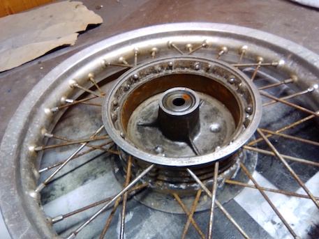

Hinterrad. Da suchen wir noch nach einer eleganten Art und Weise die Sache zu entlacken, reinigen und wieder zu lackieren:

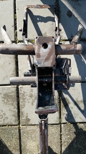

Der Rahmen. Es waren 2 Rahmen mit dabei. Für einen Rahmen haben wir den Brief. Vermutlich ist einer der Vorbesitzer mal damit verunfallt. Müßte sich wieder hinbiegen lassen, wir überlegen noch ob Kaltverformung oder warm oder kurz vor rotglühend! Hat von euch einer ein Idee? Irgendwie sind die Fotos etwas unscharf, werde die Tage mal noch neue machen. Vielleicht kann man trotzdem schon mal was erkennen.

Etwas irritiert sind wir von den sichtlich schiefen Rohr, an dem die Heckpartie hängt. Bei beiden Rahmen ist der Winkel gleich krumm! Etwa Original?
etz125 rahmen krummer ausleger heck.jpg (115.93 KiB) 14285-mal betrachtet

An dem Rohr hängen lediglich die Beifahrerfu§rasten und es geht die Welle vom Hinterradbremshebel durch.
Das nâchst kleinere ist vom Hauptständer. Beide sind unterhalb der Schwingenlagerung. Die ist eher wichtig
für die Geometrie (und da stützt sich auch das Heck ab). Vernünftige Prüfer hatten früher nichts dagegen, wenn
bei Bedarf unterhalb der Schwingenlagerung geschwei§t werden mu§te (Rott wegen verstopftem Ablauf am Rahmen-
hauptrohr, verbogener Schuh Fu§rastenaufnahme,...)
On der Rahmen verzogen ist, lä§t sich noch am ehesten mit Schwinge, Gabel und Rädern dran beurteilen.
Ansonsten das Lenkkopfrohr mu§ in der vertikalen Rahmenebene liegen und die Schwingenaufnahme senkrecht dazu.

servus, hast mal den vermeintlich krummen Rahmen mit dem ohne Brief verglichen? eventuell is der ja auch "krumm", also vom Wek aus. Alternativ könnte man für den Zweiten Rahmen einen Brief erstellen lassen...( zumindest wenn er nicht vor Jahren einen "spontanen Besitzerwechsel" hatte... :-D ). Aber wenns wirklich nur den Bereich unterhalb der Schwingenlagereung betrifft, kann man da denk ich guten Gewissens nacharbeiten. Wenn's sauber gemacht ist sehe ich da kein Problem :opa:

ich würde nicht lang rum machen, im falle eines falles schweissen, das ganze ordentlich verputzen und nicht viel worte darüber verlieren. sieht doch kein mensch.

Schwei§en mu§ ja garnicht nötig sein. Sollte nur unterstreichen, da§ die Stellen weniger kritisch sind.
Die Bremshebelwelle ist normal beweglich?
Die hinteren Fu§rasten sind, wo sie sein sollen?
Bei Bedarf wieder hinbiegen und das sollte OK sein.

Legt man eure Vorschläge übereinander so stellt sich unsere Vorgehenweise erst mal das Fahrwerk zusammen zu stecken als gar nicht so falsch heraus. Sollte sich wirklich Korrekturbedarf feststellen lassen, wäre ein Zerlegen nicht zu aufwendig. Der zweite Rahmen hat ja auch das krumme Rohr dran. Die Vermutung der üblichen Fertigungstoleranzen liegt schon nahe.

Würd ich kalt verformen, biegen,Flammrichten, waqs weniger miz rotglühen zu tun hat, ist eine Kunst die den nötigen meßtechnischen Aufbau voraus setzt. Ein Bau laser mit Kreuzlaser,ist eine hervorragender Ausgangspinkt und ein paar gerade Rohre für Schwingenlagerung und Lenkkopf und wenn dann Vorderbau und Schwinge und Laufräder in ihrer Winkligkeit stimmen, würde die MZ greader laufen wie noch nie in ihrem Leben, da sie im Fabrik neuen ZUstand oft nie gehabt habenDie Summe vieler kleiner Details macht das wieder einmal mehr zu einem echten Jakob- Moped. #Ich mag seine Herangehensweise.

Diese Ausleger sind so liederlich, dass die bei sehr vielen Maschinen gleichartig verbogen sind. An meiner 250er war das auch so, zumal da noch der schwere Auspufftopf dranhing. Kalt ausbiegen, einen Flachstahl stehend drunterpunkten, und gut,

Hab sowieso vor, das auf meinem stabilen Schweißtisch zu realisieren, vielleicht kommen wir gemeinsam auf geniale Ideen, den Laser hab ich schon. Winkel für den Schweißtisch ebenso, mit ein paar Drehteilen wahrscheinlich höchst individuel nutzbar.

motorang hat geschrieben:Diese Ausleger sind so liederlich, dass die bei sehr vielen Maschinen gleichartig verbogen sind. An meiner 250er war das auch so, zumal da noch der schwere Auspufftopf dranhing. Kalt ausbiegen, einen Flachstahl stehend drunterpunkten, und gut,
Danke Andreas für den alltagstauglichen AIA-Tipp! Wir sind da grad auf der richtigen Spur!
