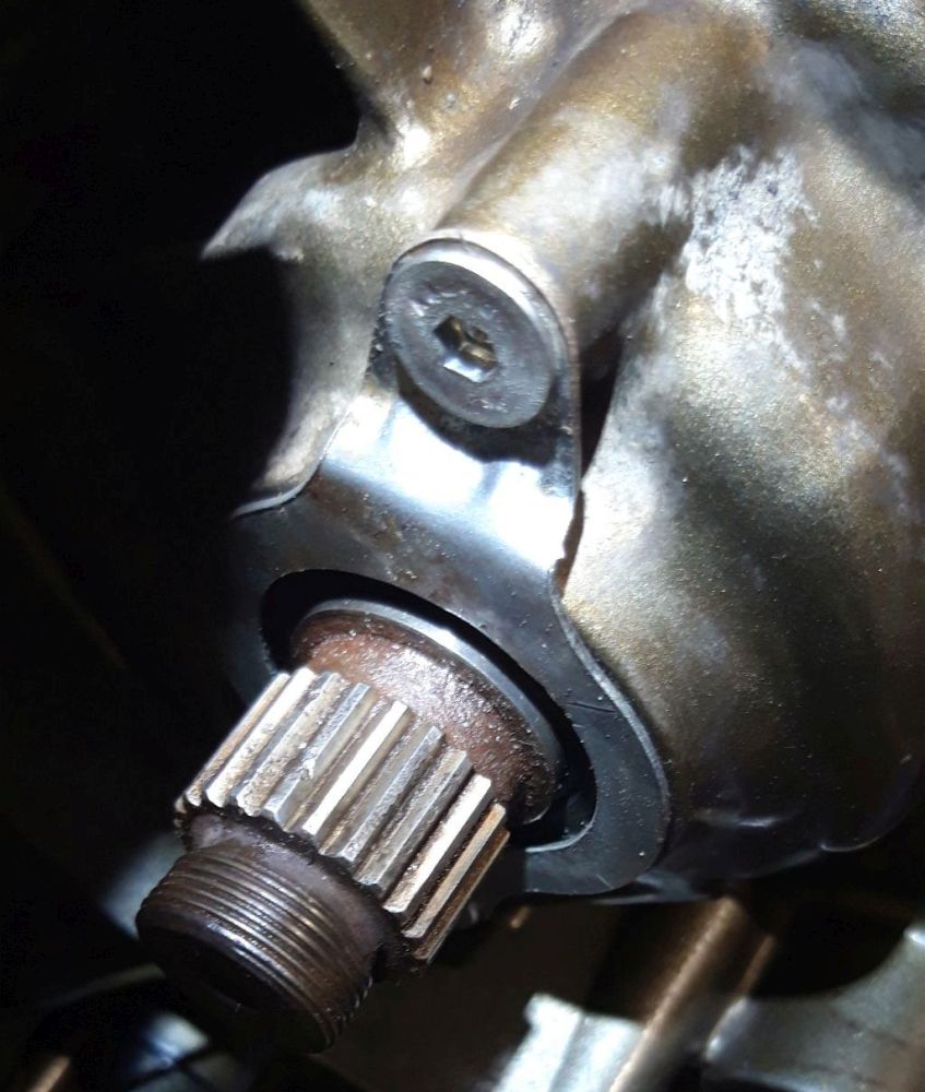

- Das Ritzel muss umgedreht werden - dann steht es aber an der originalen Schraube der Dichtring-Abdeckung an.
- Ich habe den Gewindegang der Abdeckung einfach etwas versenkt und einen Senkkopf-Schrauben genommen.

- Original Schraube unter umgedrehten Ritzel

Ich habe wirklich nur vorne das Ritzel umgedreht. Der Bund des Ritzels ist 9,6mm. (Bei mir...)
Es gibt einige verschiedene Ausführungen. Aus dem Grund würde ich vorschlagen keine im Internet gefunden Zahlen als entgültig zu nehmen, sondern selbst das Ritzel mal umzudrehen und zu messen.

Bei meinem 3UW-Motor war ein Ritzel mit schmalem Bund, plus ein Distanzring zum Motor hin verbaut. Das lässt sich ersetzen durch ein Ritzel mit breitem Bund. Das hab ich umgedreht, dass die Ritzelfläche sehr nah am Motor ist, also fast am Simmerringhalteblech streift. Näher geht nicht, und ich schätze schon, dass ich damit 10mm rübergerutscht bin.
Ich hab kein Laser-Einstellungsgerät, aber das Augenmaß in Verbindung mit einer langen Leiste bescheidet mir eine ganz passable Flucht.
