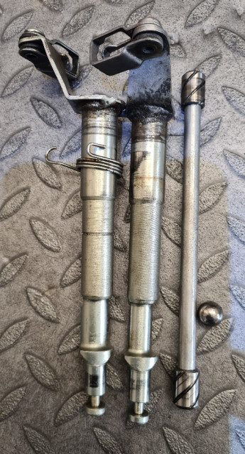

Habe einen TT600 4GV Motor zusammengebaut (vermutlich mit 4GV Teilen).
Der Motor geht gut, nur die Kupplung lässt sich nicht einstellen. Entweder rutscht sie oder trennt nicht richtig, egal was ich mache.
Habe heute nochmal alles ausgebaut und bemerkt was die alten 4-Ventiler XT-Hasen sicher alle wissen.

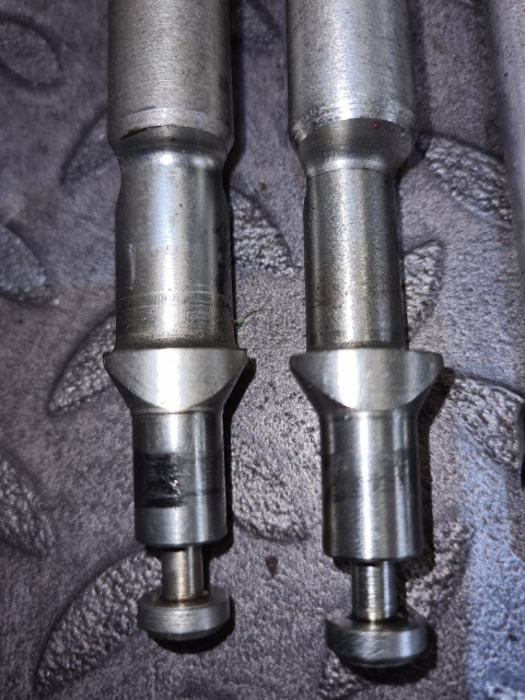

Es gibt verschiedene Ausrückhebel, aber nicht nur oben wo das Seil eingehängt ist, sonder unten, wo der Exzenter ist.
Das Bild zeigt einen TT600 4GV Hebel (ich denke 3AJ ist gleich) mit ca. 11,3mm breite am Exzenter und einen XT600Z (verm. 1VJ) Hebel mit ca. 13,7mm breite.
Vermutlich löst der XT600 Hebel durch den größeren Druck-Weg das Problem.
Verstehe aber trotzdem nicht, warum sich der Druckpunkt mit dem originalen Hebel nicht einstellen lässt.
P.S.: Die gesamte Kupplung, alle Scheiben sind neu und plan, dort liegt das Problem nicht.

Mir war das neu. Den Hebel (Höhe = Position) hast Du aber sicher schon eingestellt, also den Arbeitspunkt?
Hätte sonst auch auf eine verzogene (eventuell erst unter Hitze) Stahlscheibe gedacht.

Hallo Andreas, ja, den AP habe ich eingestellt (https://www.motorang.com/motorrad/tener ... instellung).
Habe noch etwas genauer nachgemessen.
Es ist nicht nur die Breite, sondern auch die Tiefe des ausgenommenen Stücks anders.
Ein Hebel hat eine Tiefe von ca. 6,5mm bei 11,3mm Breite
Der Andere hat eine Tiefe von ca. 5,5mm bei 13,7mm Breite.
Je größer das Verhältnis Tiefe:Breite, desto mehr der Hub.
Ich habe das Verhältnis mit der Flex optimiert, den AP neu eingestellt.
Die Kupplung funktioniert jetzt einwandfrei.
Woran der Fehler lag, ob sich vielleicht ein Teil von einem anderen Motor eingeschlichen hat, kann ich nicht sagen.
Alles ist gut, das Motorrad funktioniert wunderbar. Kann es nicht erwarten damit ans Meer zu fahren.

unterscheiden sich Deines Wissens die Kupplugen? Also Scheibenanzahl bzw Scheibenstärke? Schleppende Kupplung kennt man ja von vielen alten 600ern, eventuell war das eine Gegenmaßnahme. Da könnte man mit der Feile eventuell auch bei alten Hebeln was machen ... bzw mit dem Schweißgerät.
