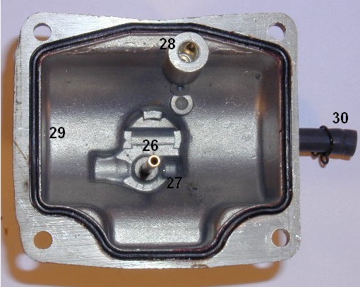

Hab vorhin die Schwimmerkammer meiner XT600 zerstört, beim Versuch, die festgegammelte Ablaßschraube auszubohren. :omg:
Vielleicht kann ich da noch was machen.
Die Schwimmerkammer hat noch ein Problem:
Die Bohrung für den Choke (Nr. 28 auf dem Photo) ist nicht durchlässig.
Da ist eine Düse drin, aber wohl eingepreßt.
2 Tage in Lösemittel und dann Vergaserreiniger hat nichts bewirkt.
Ultraschall wär eine Option, aber da komm ich in der nächsten Zeit nicht hin.
Was kann ich da noch probieren?

High,
vielleicht mal mit ner einzelnen Litze aus nem Kabel versuchen durchzupörkeln.
Re: XT600 Schwimmerkammer - Funktion?
Di 26 Mai, 2020 19:53
Ich erhöhe, mehrere Litzen, die umeinander wickeln/zwirbeln. Gibt sowas wie eine Schraube, dann hat der Dreck beim durchstechen und nachfolgendem drehen einen Platz wo er hin kann. Gutes Kabel dafür: Blinkerkabel von Yamaha, ist en gstarriges Glump ;) Wirkt bei der XS360 1A wenn die Bohrungen zu sind.
Di 26 Mai, 2020 20:04
Wird versucht.
Gerade köchelt die Schwimmerkammer in einer starken Lauge (Geschirrspülmaschinenpulver).
Di 26 Mai, 2020 20:05
Hechtvorfach aus Fluorcabon geht auch ganz gut. Damit hab ich den Vergaser von einem Außenborder lauffähig bekommen.
War gerade nix anderes da, wir wollten auf der Müritz angeln :).
Gruß Stefan
Di 26 Mai, 2020 20:19
Durchgängig!
Beim Zähneputzen nehm ich Interdentalbürstchen und dachte, die könnten doch auch da ...
Die kleinste Größe hat gepaßt, die Bohrung hat wieder Durchgang!
Nach Einwirkung von Lösemittelchen und heißer Lauge war der Widerstandswillen wohl erlahmt.
