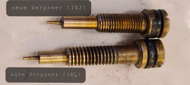

Neulich bin ich wiederholt über einen Fehler gestolpert, wieder konnte ich nicht sagen, welche Gemischregulierschraube in welchen Vergaser gehört.
Jetzt habe ich ein Bild der versch. LLGS gemacht.
Vielleicht hilft die Darstellung auch anderen, denn mit etwas Kraft passt jede Nadel in jeden Vergaser.
Die "Neuen" XT Vergaser mit Gummimembran haben eine kurze LLGS mit feinem Gewinde. (30X-14105-00; 51Y-14105-00-00; Kedo 28327)
Die "Alten" mit 43F/55A/34L/55A/55W etc. Vergaser haben eine lange Schraube mit anderer Steigung. (43F-14105-00; 50M-14105-00; Kedo 29423)
P.S.: Beider Vergaser haben die gleiche Grundeinstellung mit 2,5 Umdrehungen, jedoch unterschiedliche Steigungen im Gewinde. Sind die Bohrungen entsprechend angepasst? Muss wohl so sein....

Wenn wir schon dabei sind: die immer wieder aufkommende Frage nach der Größe des O-Rings wäre mit 3 x 1,5 zu beantworten - wenn es über alle Baujahre der gleiche ist (das Maß ist von einer 3TB).
Kann das stimmen?
