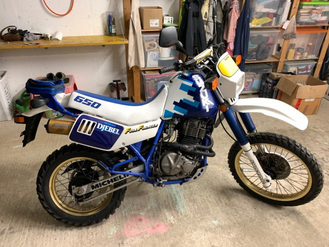

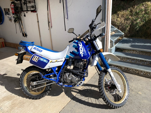

Ich hab ne Suzuki DR600(500 in Österreich), Baujahr 1987, selbige über den Winter mit sehr viel Enthusiasmus (und nicht ganz so viel Können...) recht schön restauriert.
Restauriert wurden Plastikteile, Verschleißteile, Sitzbank, Reifen, diverses Kleinzeug usw ....
Der Vergaser (Mikuni VM38SS Flachschieber)wurde auch komplett neu aufgebaut, weil original wohl nicht mehr zu haben.

Die DR hab ich im Herbst beim Dohr in Wolfsberg relativ günstig gekauft und sie war auch ne super Basis für ne Restauration. Mittlerweile hab ich aber schon ein vielfaches des Kaufpreises versenkt und bin immer noch am Probieren wegen dem Kaltstartproblem
Vielleicht kann mir ja hier jemand helfen oder mir zumindest einige gute Tipps geben.
Ich hab euch noch ein paar Fotos attached -> damit ihr meinen 'Schmerz' verstehen könnt
