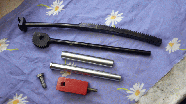

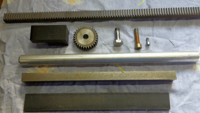

Für den
unwahrscheinlichen Fall dass das Teil in der Praxis doch nicht taugen sollte war Kaufen keine Option, also kam nur ein Selbstbau in Frage. Stahl- und Alumaterial, ein paar Kleinteile waren schnell gefunden, die Zahnstange und das Zahnrad habe ich zugekauft.

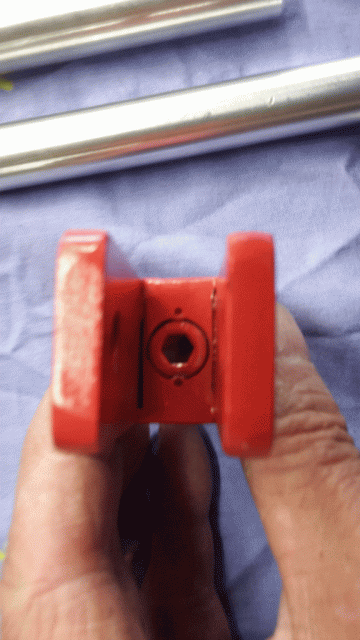

Nach kurzer Behirnung stand fest, passend zu den Radlagern bräuchte ich jeweils eine 17mm und eine 20mm Aufnahme. Diese waren aus 7075er Alu schnell hergestellt und können bei Bedarf einfach von unten auf den Halter aufgeschraubt werden. Da ich nicht extra ein Frästeil herstellen wollte habe ich mich dazu entschieden das "rote Teil" aus drei Flachstahlstücken zusammen zusetzen. Das Zahnrad dann mit der Flex bearbeitet, die Zahnstange gekürzt und an Beides noch ein Stück Rundstahl angeschweisst. Die Zahnstange unter der Presse ein wenig in Form gebracht und die Stangenteile im Ölbad brüniert. Aus einem Reststück POM dann noch das "vordere Druckstück" geschnitzt und einfach mit dem Rundstahl verschraubt.
Halter von oben
Linke und Rechte Seite

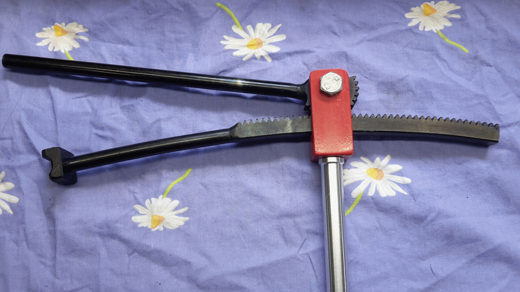

Den Reifen aufzu
ziehendrücken ging recht leicht von der Hand. Zuerst den Schlauch in den Reifen eingelegt und ein wenig aufgepumpt, dann wie im Video zu sehen den Reifen angesetzt, das Ventil durchgesteckt und mit der Mutter gegen wieder rausfallen gesichert. Reifenflutsche dran und den Aufdrücker in die Radlager eingesteckt, dann den Reifen mit einer Hand ein wenig fixiert und in kleinen Schritten zuerst die untere Reifenwulst rundum reingedrückt, danach die obere. Alles ohne Montiereisen und weitere Hilfsmittel.
Ich ziehe seit vielen Jahren bei beiden Mopeds die Reifen selber auf, aber so einfach ging das bisher noch nie über die Bühne
Bin wirklich mal gespannt ob das bei den anderen Rädern/Reifen/Größen auch so fluppt.
