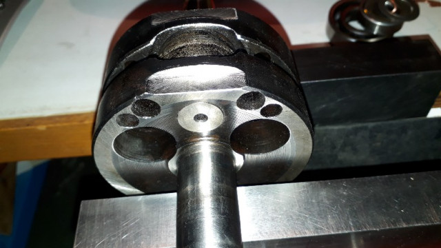

hat jemand Erfahrung welches Material langfristig hält für Kurbelwellenstopfen?
Ich arbeite gerade an der Kurbelwelle meiner Bultaco 250 Alpina, BJ 1973, und möchte die Toträume, also diese großen Bohrungen, für bessere Vorverdichtung und Füllgrad zumachen.
Im Netz findet man viele Vorschläge aber kaum nachvollziehbare Erfahrungen. Von Kork, Balsaholz bis zu Bauschaum ist da die Rede.

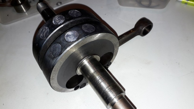

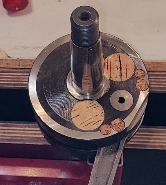

Mo 11 Okt, 2021 00:33
die Bultaco Kurbelwelle wurde jetzt klassisch gekorkt.
Diese sind eingepresst und zusätzlich mit Cyril eingeklebt.
Eine große Auswahl an Korken gibts hier im Lagerhaus für Weinbauern.
