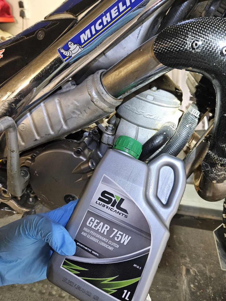

Habe mir eine alte 2005 280er GasGas zugelegt.
Die Kupplung trennte nicht richtig.
Nachdem jegliche Wartung nichts gebracht hat, wurde ich auf das zu verwendende Öl, ein 75er, aufmerksam gemacht.
...interessant...
Meine Puch fährt nur mir 50er Öl, sonst rutscht die Kupplung.
Bei der GasGas ist es offenbar umgekehr, es muss 75er verwendet werden, sonst trennt sie nicht.
Wegen Regen konnte ich noch keine Probefahrt mit dem neuen Öl machen.
Re: 75er Öl für GasGas - wieder was gelernt...
Mo 15 Mai, 2023 13:40
75er Getriebeöl ist deutlich dünner als 50er Motoröl. addinol schreibt: "So ist ein Motoröl mit SAE 10W-40 fast doppelt so dickflüssig wie ein Getriebeöl SAE 75W-80, obwohl die Zahlenwerte eher das Gegenteil vermuten lassen."
