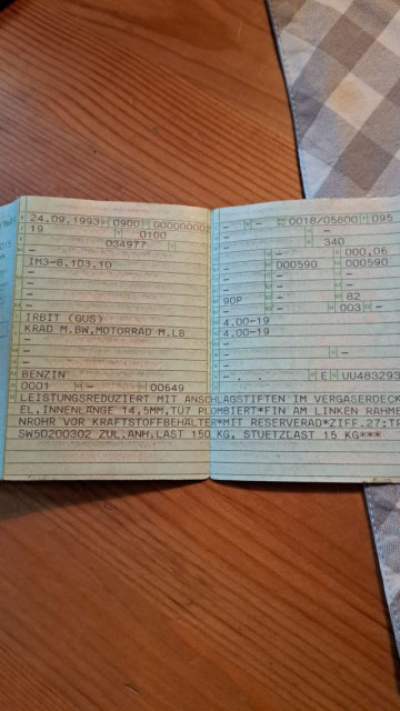

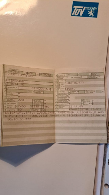

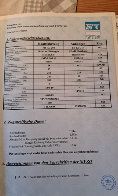

Hallo,
Kann dieser Anhänger mit einer Breite von 136cm an mein Ural Gespann, Bj. 22 zugelassen werden
lt. den Papieren ? Der Noch Besitzer hat der Veröffentlichung dieser Papiere zugestimmt.
Und, ich wohne in Hessen...
Lutz

Ich würde es versuchen. In deinem Fall wird die Bündelungsbehörde die größte Hürde darstellen.

Ich kann Dir anbieten, auf meinen Namen in Bayern zuzulassen. Ein zugelassenens Fahrzeug nach einem halben oder ganzen Jahr von Bayern nach Hessen zu veräussern macht in der Regel keine Bündelungsbehörden-Probleme.

Ich denke nicht, dass es funktioniert. Diese Ausnahmegenehmigung ist eigentlich personengebunden und muss separat beantragt werden. Sie hat erstmal nichts/wenig direkt mit dem Anhänger zu tun.

Ich würde eher einen Anhänger mit 1m Breite nehmen, da ist alles unproblematisch.

@ Justus: hier ist nicht zu Zulassung vom Anhänger das Problem, das geht auch in Hessen problemlos.
Aber die Ausnahmegenehmigung 70 kann er ja nicht mit übernehmen. Und die neu zu bekommen ist auch in Bayern fast unmöglich.

Wenn das Zugfahrzeug xxxkg zulässige Anhängelast hat und der Anhänger diese in Betrieb nicht überschreitet und auch nicht breiter als das Zugfahrzeug ist - dann darf ich diese Kombination doch jederzeit fahren.
Ob dann der Anhänger laut Zulassung eine höhere Stützlast oder zGm hat ist doch dabei unerheblich - die Einhaltung der Werte obliegt mir als Fahrzeugführer.
Oder verstehe ich gerade was nicht?
Re: Anhänger Zulassung hinter Dreirad möglich ?
Fr 15 Dez, 2023 18:54
du vergisst, daß Motorradanhänger max. 1m breit sein dürfen.
