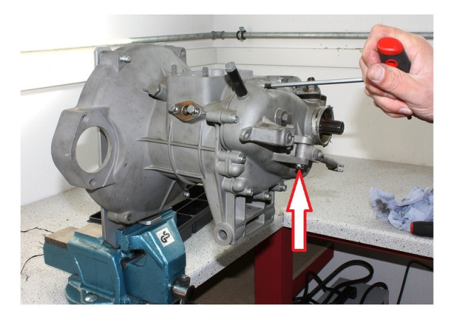

Geht es um diesen Bolzen?
Kommst du von unten mit einem Pressluftmeißel oder einem Bohrhammer hin? Vielleicht helfen viele Impulse / Vibrationen um den Bolzen zu lockern.

Genau des is er.
