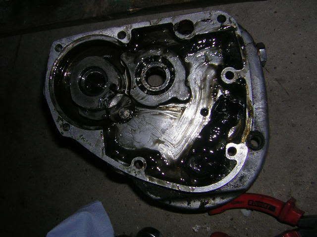

Jetzt tritt mit der dieselige Diesel seit über 20.000km beim Anfahren im ersten Gang oder passhoch auch im zweiten mit dem Kickstarthebel immer in die Wade.
Heute wars genug :!:
Getriebe auf, was ob einer leidlichen darstellung in einem Forum so schwierig nicht war. Leider wurde dort der Zusammenbau nicht beschrieben :shock:
Nun ja....
Um die zwei Teile gings bei der Aktion: Kickstarterfreilauf bzw. die Klinge lief im Fett nicht völlig frei.
Das Beste: Probefahrhelm :-D auf: Maschin läffft UND schaltet!
