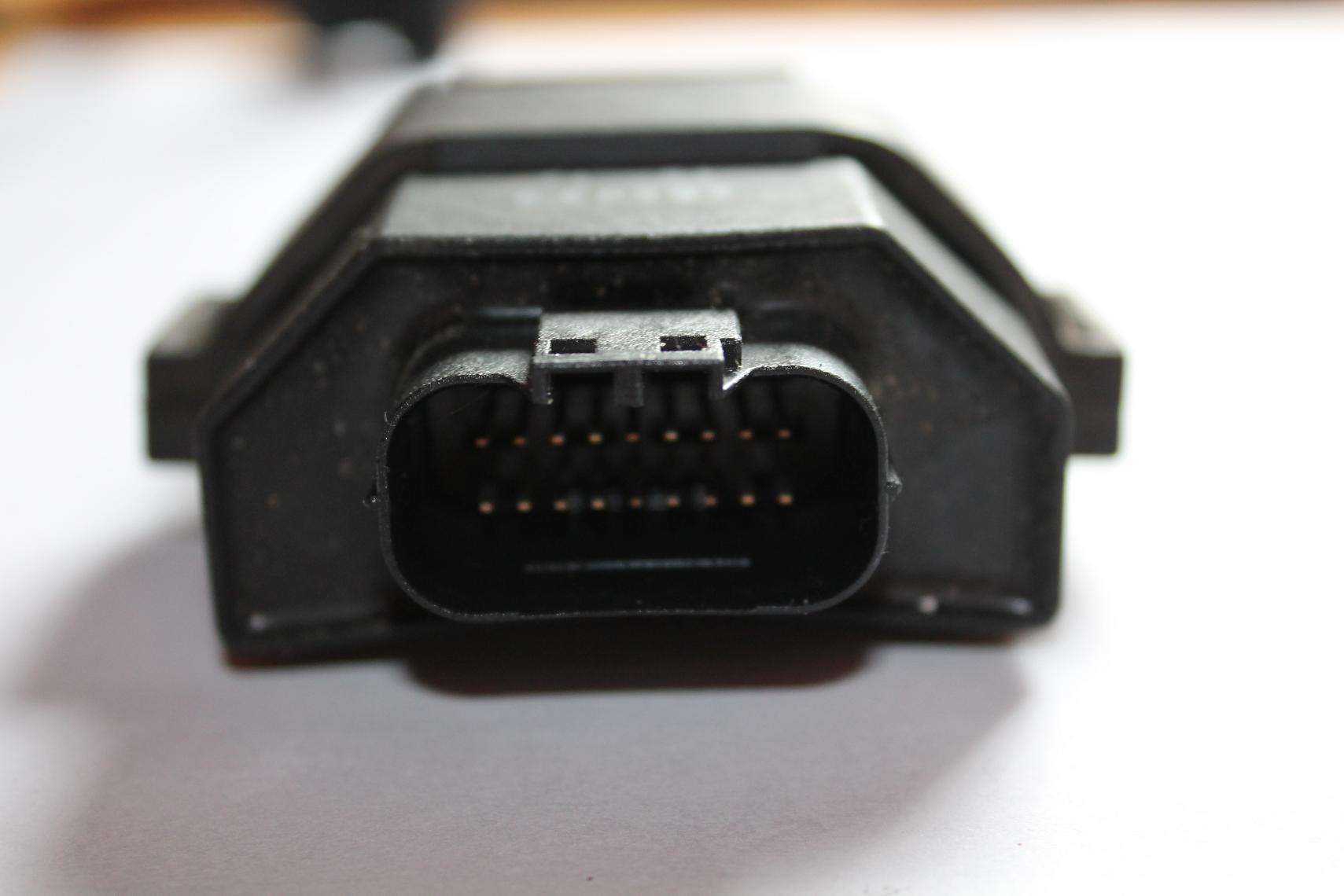

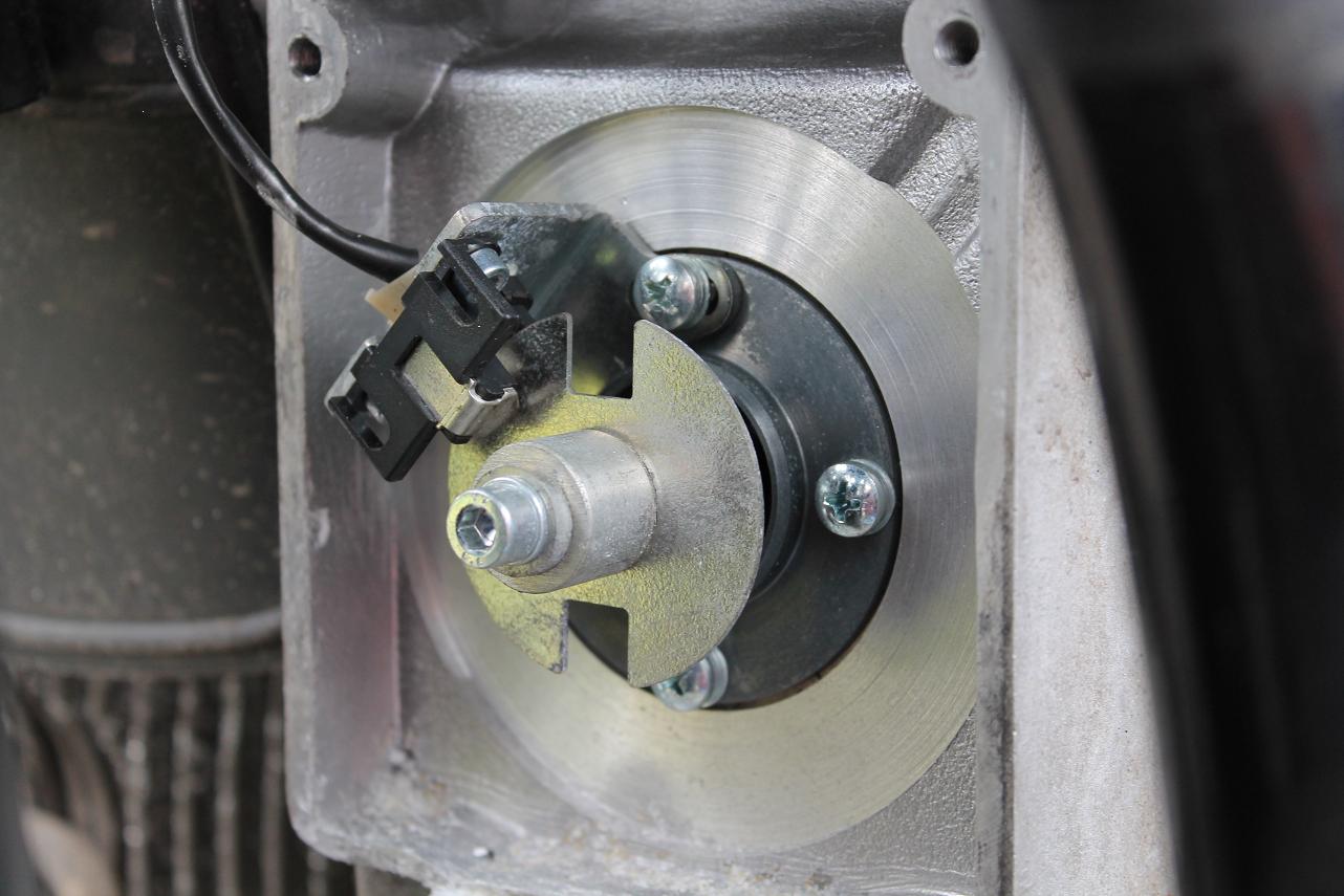

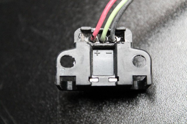

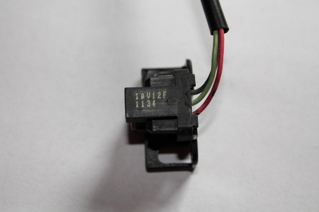

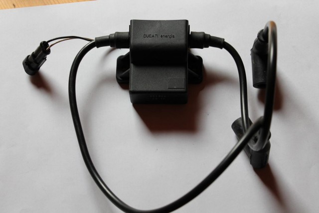

Beitragvon Willi57 » Di 16 Apr, 2013 17:01
Hallo zusammen,ich stelle mal Bilder der Ducati Anlage rein.Ich hoffe das klappt.Meine 2 WD ist aus August 2012.Komme aus Berufsgründen im Moment leider nicht zum schrauben,bin aber ja den Foren noch was schuldig :)
Noch einen schönen Abend Willi
