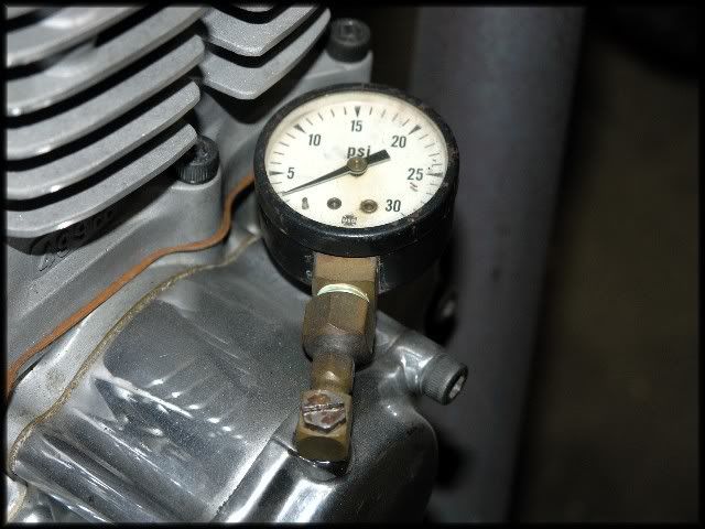

Beitragvon motorang » Sa 25 Mai, 2013 07:18
Im Trailbikeforum hats einer ausprobiert:
Yes, the engine is running, good and warm (oil temp 175F) at 1200 RPM, so, what 2.5 PSI? The reading was obtained with 10/40. My SR, XT and TT show about the same pressure under the same conditions. I deemed the pressure to be too low and switched to Amsoil 20/50 synthetic "motorcycle specific" oil, with that the pressure came up to a little over 10 PSI under the same conditions.
Im Klartext: Bei Leerlaufdrehzahl und 80°C Öltemperatur im Tank sind das 0,12 bar bei 10W-40 und 0,68 bar bei 20W-50.
Man kanns also machen, braucht aber ein sehr sensibles Messinstrument.
Bei wälzgelagerten Motoren gibt es für daheim (nach Überholung etc) eine wesentlich einfachere Möglichkeit der Prüfung.
Ölkreislauf hinter der Pumpe anzapfen (bei XT/SR das Entlüfterschräuberl am Ölfilter) und per Adapter nen Klarsichtschlauch dran.
Steighöhe des Öls im Schlauch gegen den atmoshärischen Druck zeigt den Öldruck.
Anleitung: http://www.moppedcafe.de/oel.htm#oeldruck+2
