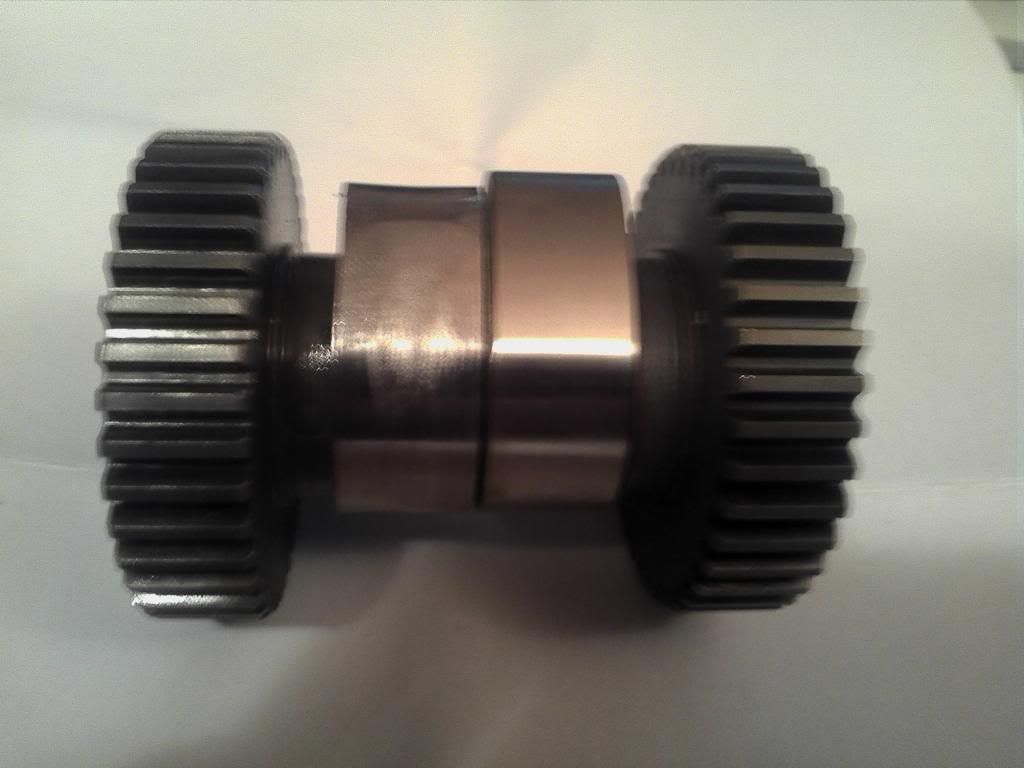

Ursache und Heilung des schleichenden Nockenverlustes
Beitragvon koarrl » Mi 30 Okt, 2013 10:37
Beim 2. Anlauf hat Hitchcock die richtige Nocke geliefert... das verwackelte Händybild zeigt: links=alt, rechts=neu, auf derselben Achse aufgefädelt.
Die Gemeinheit ist, daß bei Ölmangel sich das Nockenprofyl schleichend gegen kreisrund verändert.
Langsamer, unerklärbarer Leistungsverlust (eh wurscht), aber irgendwann wird das Geklacker unerträglich... dann wird eben wieder gebastelt.
Hmm.
edith am 31.10.:
Ausgebastelt, nun läuft sie wieder!
Wer 2 Anlaufscheiben (+0,2mm) dazufädelt, um das zu erwartende Geschepper zu verkleinern, sollte VOR dem Öleinfüllen checken, ob sich der Murl noch dreht.
Ansunsten: fluchen, Öl ablassen, nochmal aufmachen, etc. .. die Axialluft der Nockenräder wird nämlich durch das Zusammenpressen der Dichtung ziemlich gen 0 verändert.
Das eine gutgemeinte Zehntel ist genau der Wert, der freies Drehen und komplettes Steckenbleiben unterscheidet. Man lernt nie aus.
