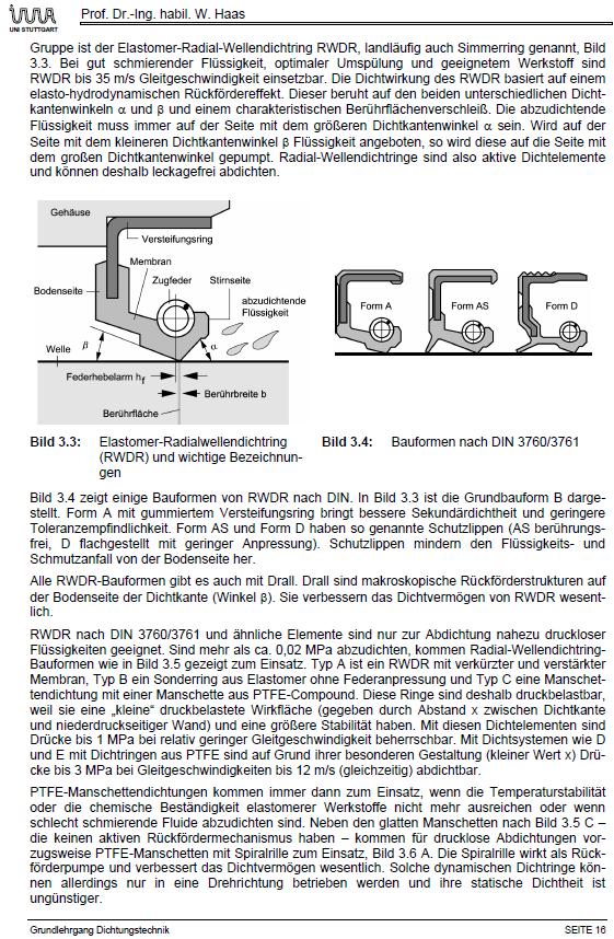

Beitragvon Christoph » Mo 28 Apr, 2014 07:29
High,
falls sich wer allgemein für die Funktion von Wellendichtringen interessiert:
http://www.fachwissen-dichtungstechnik. ... tel08.html
Da gibts noch viel interessantes zu "Dichtung und Wahrheit":
http://www.fachwissen-dichtungstechnik. ... nhalt.html
Hiha: bei der Ts und Etz nicht
