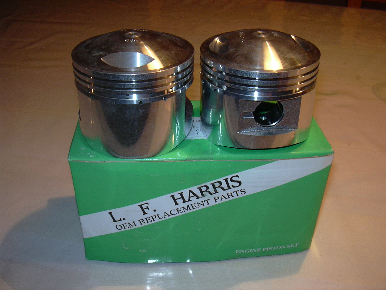

so wir haben jetzt den zylinder gezogen und siehe da das kolbenringstoßmaß war weit über der Verschleißgrenze.
die zylinder sind 0,05mm oval.
soll heißen, es wird neue kolben mit dem 1. Übermaß geben, sowie der 1. Übermaßschliff in die Zylinder eingebracht.
ist es möglich in diesem zuge gleich das kolbenbolzenlager auf ein nadellager umzurüsten oder ist das nicht notwendig?

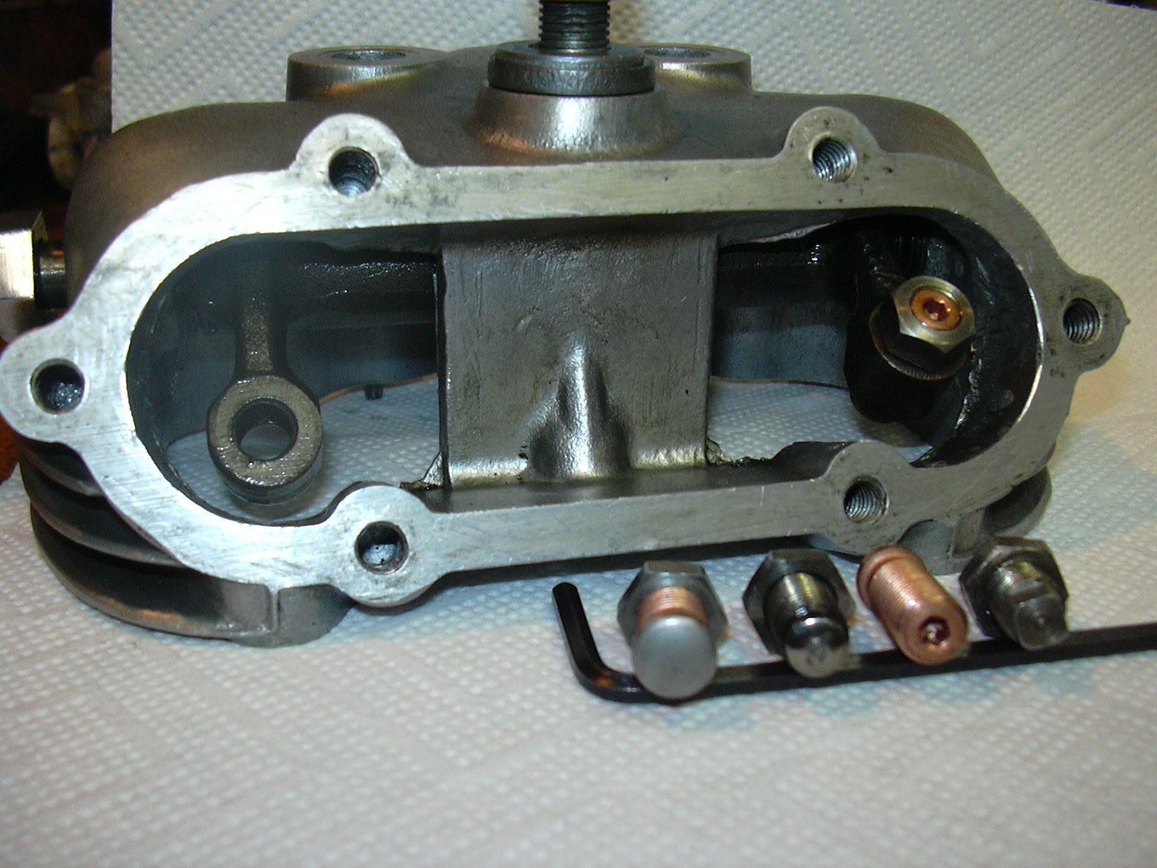

Nadellagerumbau für Kolbenbolzen ist absolut nicht notwendig und habe ich bei Triumph/BSA/Norton auch noch nie gesehen ........
Ich habe letztes Jahr Übermaßkolben für meine T140 bei British Only Austria für 100.-- € das Paar gekauft (inzwischen 119.--€) und ich habe mir die niedrigste Verdichtung ausgewählt ......

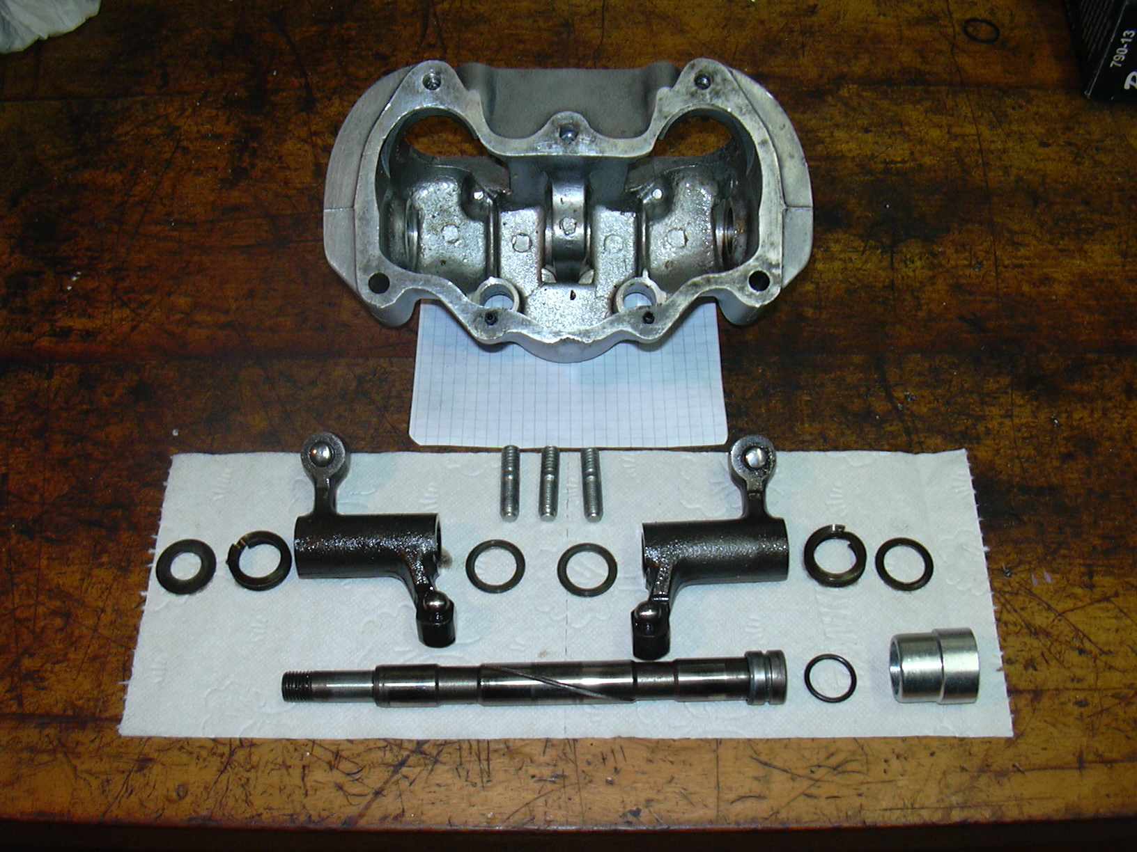

Und wenn du den Kopf runterhast, die O-Ringe der Kipphebelwellen erneuern und für die Ventileinstellschrauben eventuell die Variante mit den Pilzköpfen verwenden (die zudem mit einem Inbusschlüsselchen verdreht werden können, die Originalen haben da einen Vierkant), die Geometrie der Kipphebel zu den Ventilen ist ja bekannterweise nicht so ideal, darum reiben sich die Ventilführungen rasch auf und werden oval ..... (kontrollieren und austauschen ?)
Helmut
