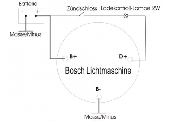

Bei einer Lima mit eingebautem Regler und Gleichrichter fällt das ganze andere gedöns wie F und so weg.
Du musst dir nur am Regler die Ladestromkontrolle suchen müsste ein blaues kabel sein, wenn nicht mit dem Multimeter auf die Ladekontrolle durchmessen.
B+ an plus der Baterie
B- auf Masse
D+ an die Ladestromkontrolle
Wobei ich bei deinen beiden Kabeln darauf Tippe dass da bei einem D+ und beim anderen B+ Stehen müsste und Masse über das gehäuse kommt.

Wenn ich mich nicht irre hat die Lima, mit diesen Anschlüssen, einen eingebauten Regler. Anschluß für Kabelschuh kommt von der Batterie oder über Umweg vom Anlasser, der mit + ist für die Ladekontrolle, - für Masse.
Die Sorte Lima sind u.a. auch beim Käfer eingebaut. Sehr wahrscheinlich wirst du davon einen Schaltplan im WWW finden.
