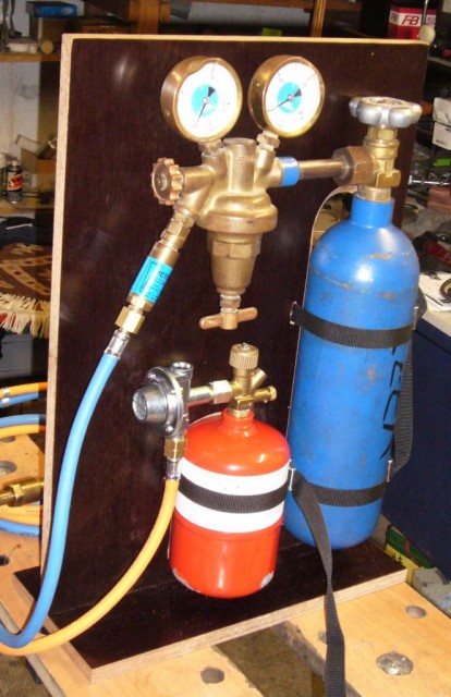

Servus Leut,
ich wollte mal einen Zwischenbericht abgeben. Gleich vorab: So wie sie jetzt ist, wirds nicht bleiben. Ich will überm Druckminderer einen Schlagschutz haben, und es kommt zum Transport noch irgend ein Deckel rum. Das Layout ist noch nicht so ganz ausgegoren, die Schläuche und den Brenner werd ich nicht auf der Rückseite, sondern auf der Flaschnseite mit unterbringen. Ein Tragegriff und Schultergurte fehlen auch noch, wobei ich grad nicht weiß, ob ich eine Kraxn bau, oder bloß eine stabile Kiste, die man ins Auto werfen kann. Immerhin ist das Flaschenzeug jetzt schon mal beieinander und fliegt nicht mehr einzeln rum.

Schon ziemlich :smt023
Dasmachtauchhabenwillgry§e :D

Jou, sauberer Anfang

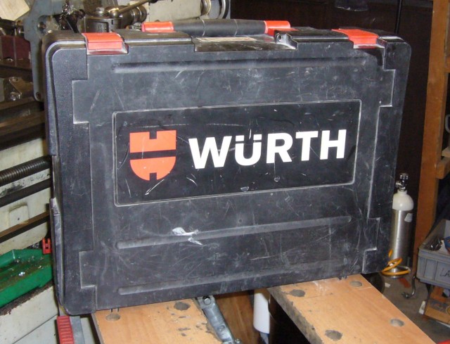

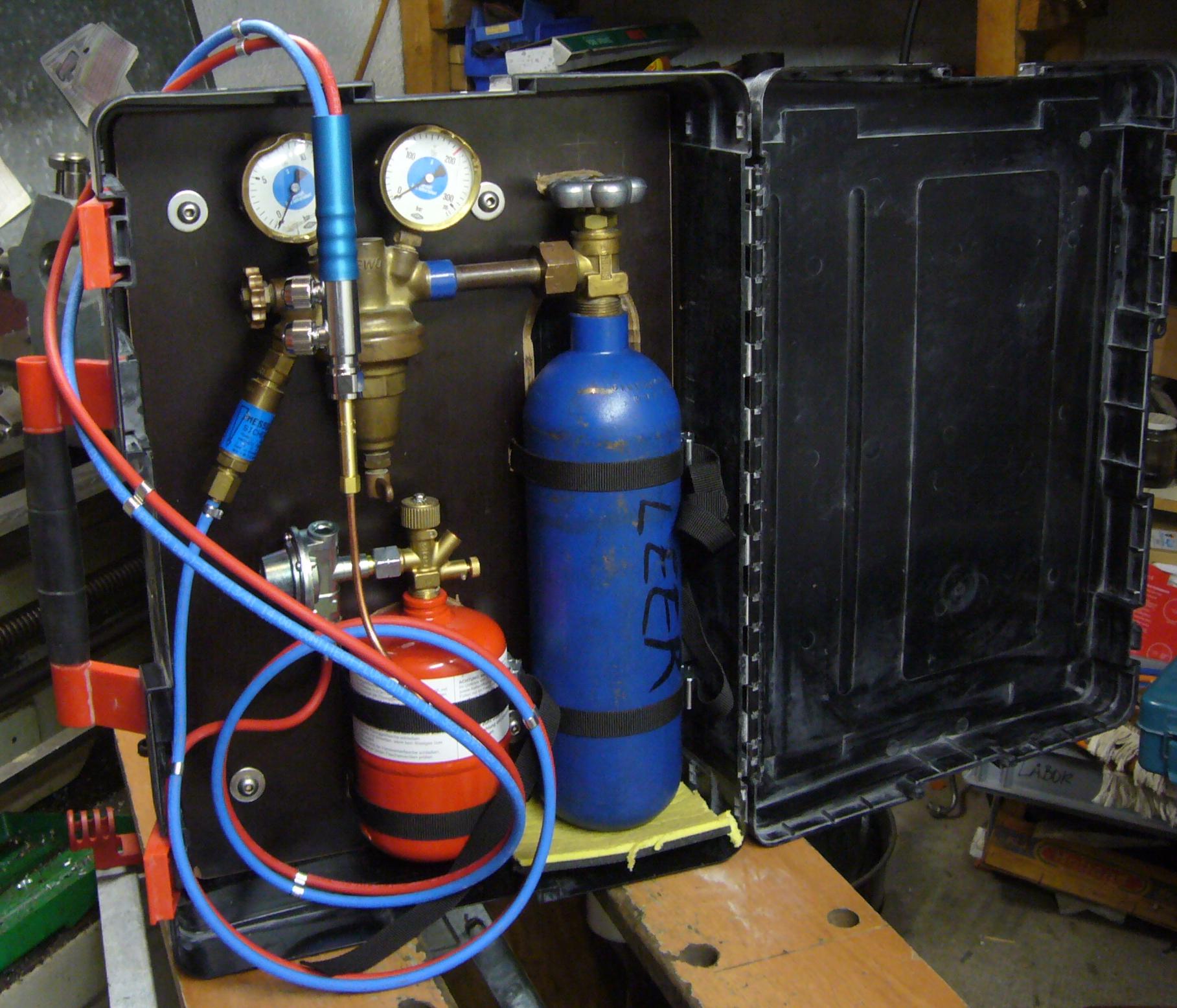

Fertig! Hab umdisponiert, weil ich im Aussenlager was Passendes gefunden hab :-)
Das ganze Klavier wiegt fertig genau 11kg, ist so allerdings nicht kraxntauglich.
Und den kleinen Greggersen musste ich auch dringend noch haben. Luxus, aber ein Schööner. :-)

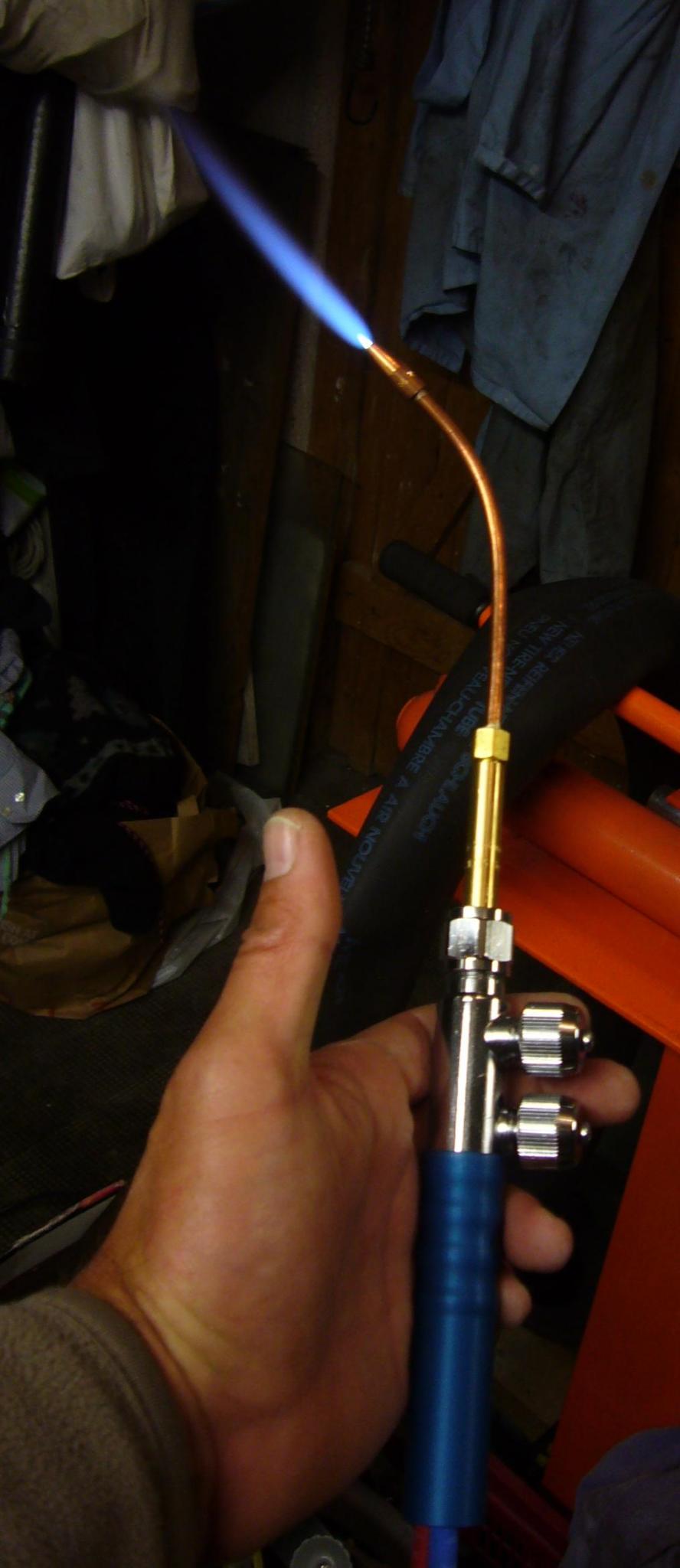

Die Schläuche sind schön dünn, und Micro-Schweißeinsätze gibts auch noch dafür. Hach, tolles Werkzeug ist schon was Tolles...

Hans, das schaut gut aus :smt023 a Traum quasi..

Na los, löt uns was schönes!

Sowas würth mir auch gefallen....
Respekt !

Des schaut aber wirklich toll aus, was man damit alles mache könnt :smt023

Jo, alles, kwasy. Und sogar ambulant. "Call a Brazer" * . Geschäftsidee? ;-)
Der nächste Schritt wäre ein Gasfluxer im Selbstbau. Was das ist? Quasi eine druckfeste Blubberflasche zum Anfeuchten des Brenngases mit einem Borhaltigen Flussmittel.
Ein einstellbares Bypassventil brauchts noch.
*( die deutsche Version "Herbeitelfoniere einen Hartlöter" klingt dann doch etwas holprig.)

Rucksacklösung wie bei manchen Tankrucksäcken:
Eine gepolsterte Grundplatte zum dranklicken mit Riemen dran?
Das mit dem zuschaltbaren Flußmittel in der Flamme klingt gut!
Der Griff sieht auch gut aus.

Die Rucksacklösung wird noch weiter vor sich hin gären. Wenn ichs mal brauch, wird das wohl ganz schnell gehen, aber bis dahin ist der Koffer ausreichend.
Und der Griff stammt von dieser Firma:
http://greggersen.de/
Die haben auch Kataloge und Preislisten, und einen Onlineshop. Leider nicht ganz billig, aber seeehr ordentlich verarbeitet. *seufz*
