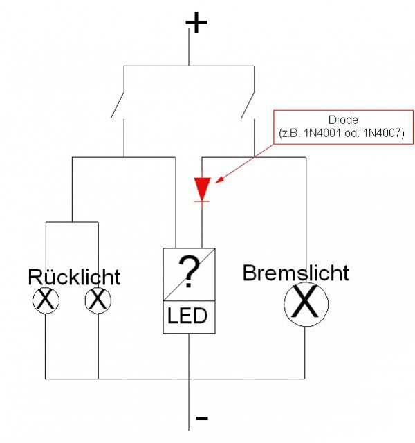

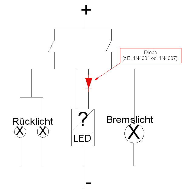

Ja, das gleiche Problem hatte ich auch und habe im WWW ( eine KTM Seite) diesen Plan gefunden. Damit ging die Sache, auch für mich als Laie in Sachen Elektrik, einfach.

Die Lösung nach Schaltplan Funktioniert auch, wohl die günstigste Lösung.
