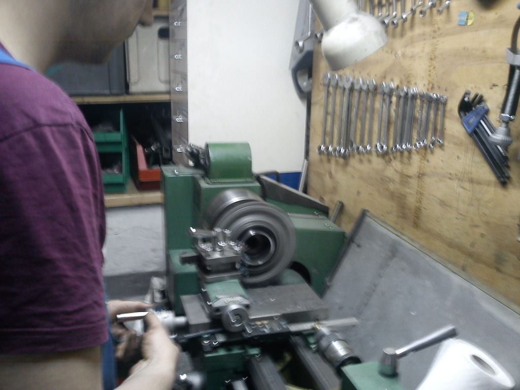

Der bisherige Adapter wurde repariert. Der Felix aus dem MZ-Forum hat eine kleine aber feine Werkstatt, als gelernter Karosseriebauer kann er schweißen, das Drehen hat er sich selbst beigebracht.

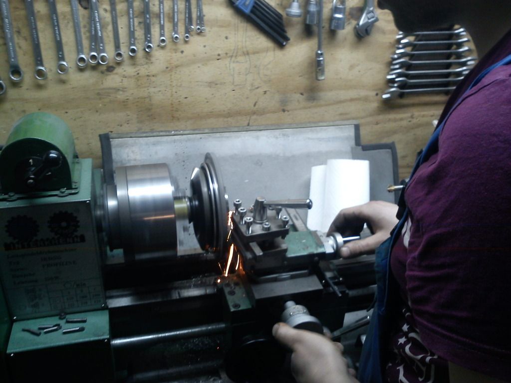

Wir haben als als erstes das Endantriebsteil in die Drehbank eingespannt und vom Bund ca. 3mm abgedreht.

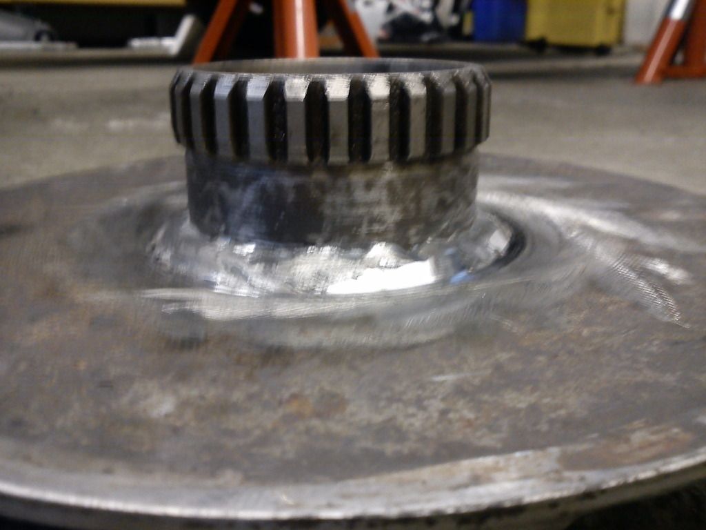

Vorher sah das Teil so aus
Nachher so
Mit dem abgedrehten Bund haben wir Platz geschaffen für eine anständige Schweißnaht

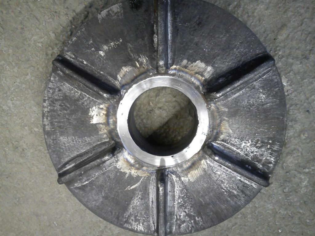

Nach dem Verputzen sieht es jetzt so aus
Zur Prüfung, ob die auf der Rückseite zu sehenden Risse problematisch sind, hat er da auch nochmal ein klein wenig abgedreht.
Schaut gut aus.
Weil Hans das weiter oben anmerkte:
Wir haben den Adapter dann auch vor dem Schweißen in die Drehbank gespannt und auf sauberen Rundlauf geprüft.
Schaut sehr gut aus.

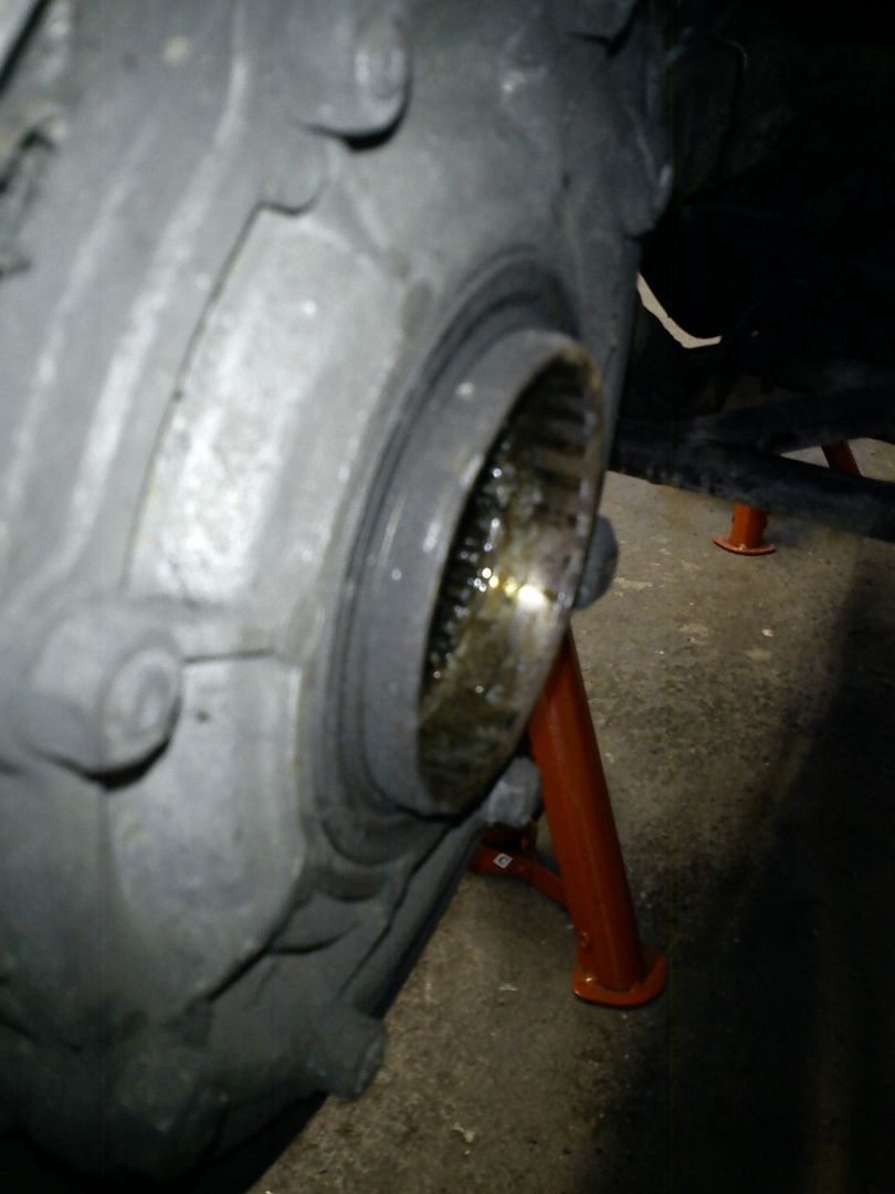

Beim Tausch des Endantriebsteils mit dem großen Kegelrad Tellerrad traf mich dann der Schlag.
Das kleine Kegelrad der Kardanwelle hat massiv Zahnausfall. Woher?! Keine Ahnung. Ich hatte mich schon ein wenig gewundert, warum an der Ölablassschraube so viel Spänne waren.
Ich hab aber glücklicherweise eine zweite Schwinge mit Endantrieb da (von der stammt auch das abgedrehte Teil). Den Endantrieb werde ich jetzt einbauen, der schaut gut aus innen. Außen bekommt er etwas Silber über gejaucht.
