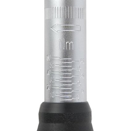

Beitragvon Straßenschrauber » Fr 08 Mai, 2015 13:00
Es ist nicht der HAZET 5110-1CT, sondern der 5110-1.
Der kann offiziell 5-60Nm und hat ein Meßprotokoll dazu, die Abweichung ist im Promille-Bereich.
Die Nachfolger ab 5110-1CT können offiziell nur 10-60, weil aus irgendwelchen Gründen dieser Meßbereich normiert wurde und Großkunden (Behörden) nur diesen Bereich beschaffen dürfen.
So hat es mir jedenfalls der Mann vom Werkzeugverkauf erklärt.
Der Schlüssel hat einen einfachen Drehgriff aus Hartplastik ohne Skaleneinteilung, der Meßbereich wird mit der Kante des Drehgriffs an der Skala auf dem Schlüssel eingestellt.
Die ist in 5Nm-Schritten unterteilt.
Auslösen ist gut zu hören und zu spüren.

Beitragvon Straßenschrauber » So 10 Mai, 2015 21:28
2 vollständige Umdrehungen = 5Nm
