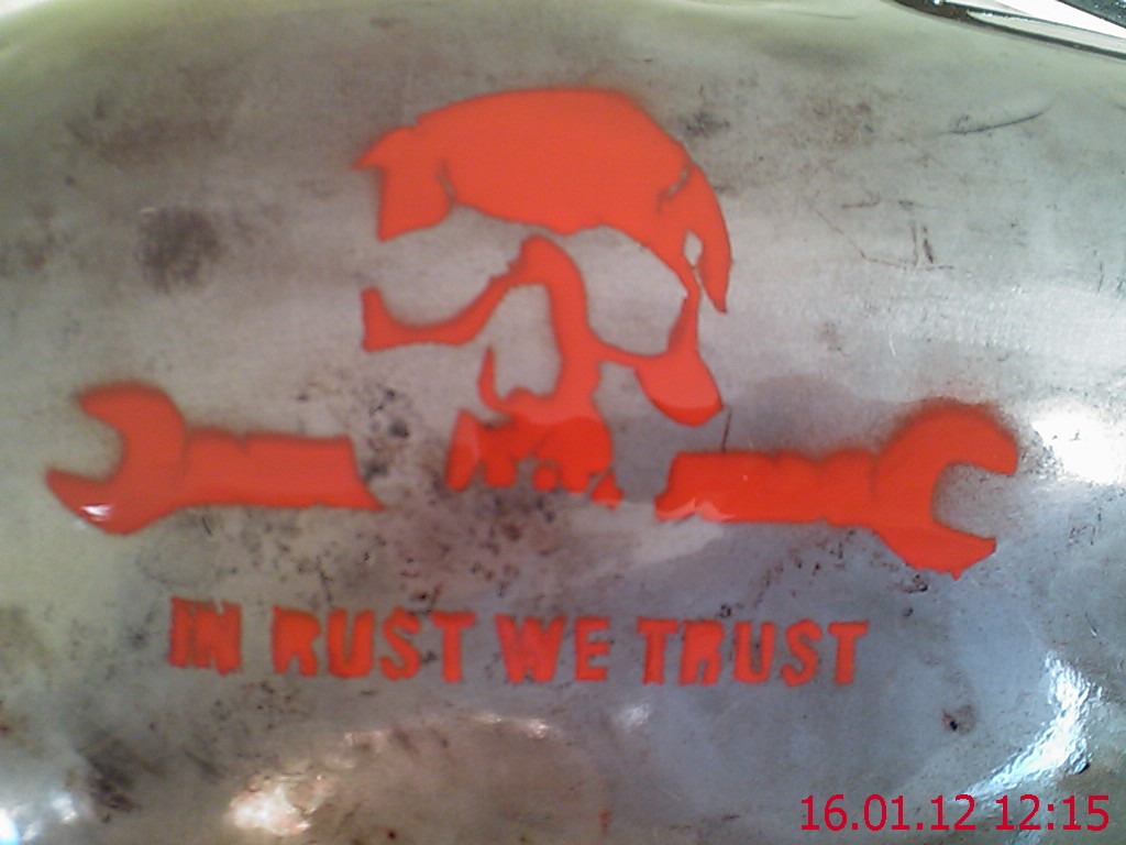

Beitragvon Therion » So 11 Okt, 2015 21:07
Gibts zu dem Thema neue Erkenntnisse ?
Mein Nachwuchs will die Schutzbleche und den Tank seiner Monza blank lassen.
Vom normalem Klarlack weis ich das er nicht gut hält und gelbstichig wird.
Leinöl und Owatrol sind nicht Benzinfest und müssen regelmäßig erneuert werden.
Bilder von transparenten Grundierungen sind im Netz zu finden, aber keine Bezugsquellen.

Beitragvon motorang » Mo 12 Okt, 2015 05:42
Sers
Nur so aus der Erinnerung, schau mal unter Zaponlack nach. Oder alle paar Wochen wieder etwas Motoröl mit einem Lappen auftragen ... :-D
Oder beides. Zuerst lacken, dann ölen ...

Beitragvon Boscho » Mo 12 Okt, 2015 07:15
Zaponlack ist ein Klarlack, der unmittelbar auf das Blech aufgetragen werden kann. Der verfärbt sich mit der Zeit zwar auch gelblich; vor allen Dingen neigt das Zeug aber zur Bildung von Haarrissen. An den Stellen fängt das Blech dann an zu rosten, was vom Bild her ein wenig an ein Spinnennetz erinnert.
Ich mag die Optik sehr. Ich halte das Ganze aber für nur bedingt wetterfest. ;)

Beitragvon Therion » Mo 12 Okt, 2015 07:46
dupli color 2K Metall-Schutzlack transparent Scheint laut Merkblatt genau der gesuchte Lack zu sein. Außerdem in der Nähe erhältlich.
Erfahrungsbericht folgt.

Beitragvon lut63 » Sa 17 Okt, 2015 20:48
Habe beruflich bei diversen Metallen und NE-Metallen im blanken Zustand mit "CT 211" als klare Kunststoffschutzbeschichtung
sehr gute Erfahrung bei Beständigkeit gegen Säuren und Laugen gemacht.
Wie weit es mit der mechanischen Beständigkeit (z.B. bei den Tankseitenteilen) her ist, kann ich nicht beurteilen.
Einen Versuch sollte es Wert sein - Siehe unter
