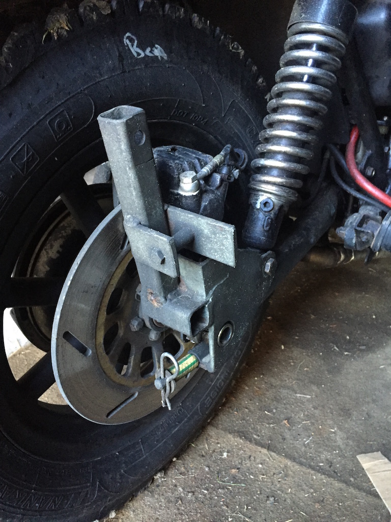

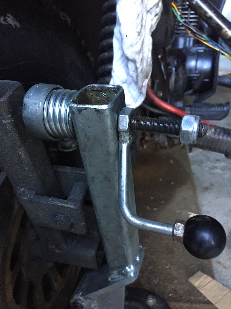

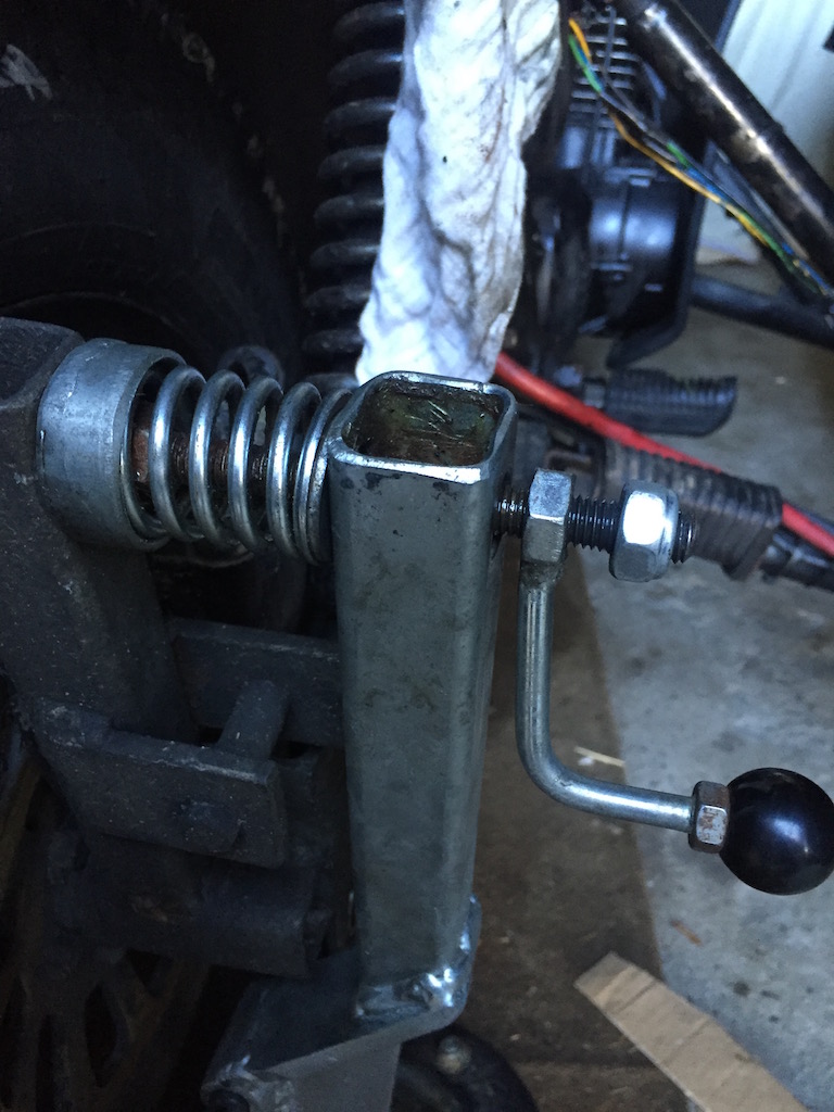

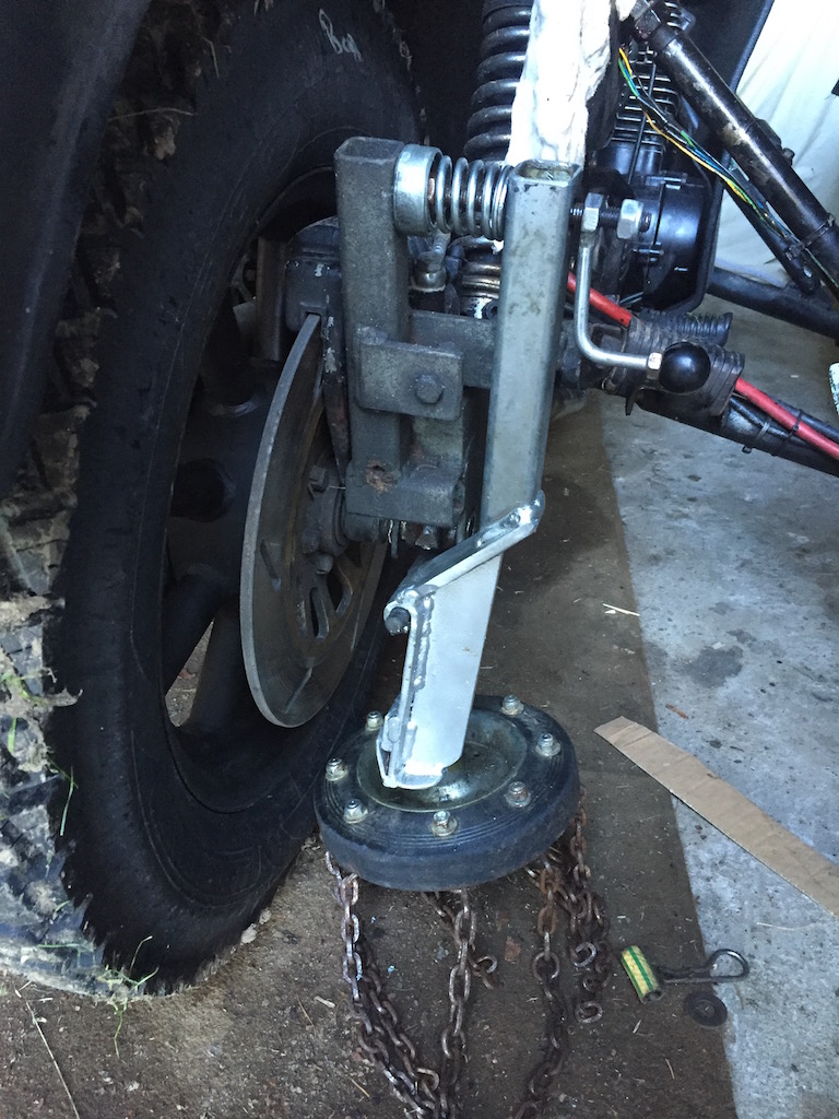

Beitragvon gert » Mo 07 Dez, 2015 15:36
Es gab Nachfrage für Bilders ... vielleicht interessieren die sonst noch wen?
Der Halter
Feder komprimiert zur Montage
Feder entspannt
Die gesamte "Konstruktion"

Beitragvon flotteLotte » Mo 07 Dez, 2015 15:41
Ich verstehe die Konstruktion nicht... :gruebel:

Beitragvon xs.rüdiger » Mi 09 Dez, 2015 10:14
hier ein "Trockenlauf" an meiner XS. https://www.youtube.com/watch?v=GbB3ZgiysKg
Ist in der Praxis im tiefen Schnee daran gescheitert, dass die Antriebsrolle zu nah am Boden ist. Leider hat ein 135/70er Reifen keine höhere Flanke um weiter vom Boden weggehen zu können.
Aber hat Spaß gemacht, das zu entwickeln :grin:
