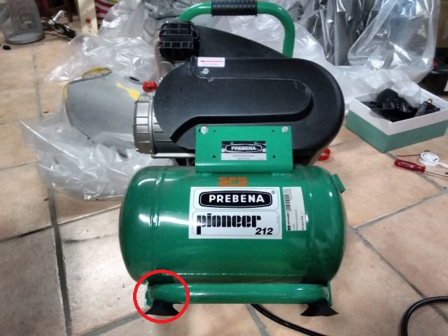

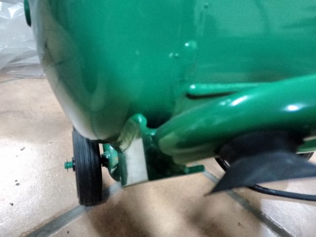

ok fotos... man sieht leider vom loch garnix
auf bild 2 sieht man leider den riss nicht aber er ist genau im schatten...
alter ..naja ca 4 jahre ist der
gruss
markus
von vorne.. roter kringel sind die vorherigen detailaufnamen

Beitragvon hiha » Di 22 Dez, 2015 10:15
Hmm, da kommt man ja super hin. Mist...
