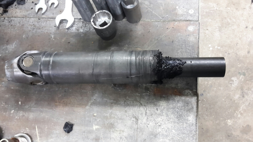

Beitragvon Kwak » Mi 25 Mai, 2016 21:32
Meine Kardanwelle dreht leer wiso kommt da so klebrige Suppe raus Bmw k1200 rs plötzlich keine verbindung mehr zum Hinterrad bin mit so dahinschleifen mit 50kmh 20 km heimgekommen die letzten 100 Meter musste ich Schieben

Beitragvon Aynchel » Mi 25 Mai, 2016 21:49
moin auch
war da Öl im Kardantunnel ?

Beitragvon Dreckbratze » Mi 25 Mai, 2016 21:49
hat sich da irgendein gummi aufgelöst? ist das so ne art ruckdämpfer als verbindungselement?

Beitragvon Aynchel » Mi 25 Mai, 2016 21:53
ja
die beiden Wellen sind nur mit dem Torsionsgummi verbunden und haben keine Verzahnung
wenn da was kaputt geht zerbröselt normaler Weise der Gummi
wenn er schmiert und sich auflösst hatte er meisst ein Ölbad hinter sich
das mögen die nicht

Beitragvon Kwak » Do 26 Mai, 2016 06:43
Die Kiste habe ich nun seit 18 Jahren den Antriebsstrang fast komplett gewechselt,
habe mit der früher öfter mal ne wheeli gefahren naja 74000km (kein Öl in Kardantunel) Der zerbröselte Gummi War nach 20 km fast flüssig habe ewig Gebraucht den stinkenden zeug von den Finger zu kriegen
