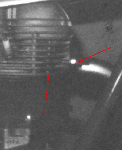

Um das haltbar zu machen muss eine Stange aus vergütetem Material durch mehrere Rippen zu führen. Bei der BMW hat das gut gehalten. Dort musste ich aber den Gewindestumpf kürzen und einen Suzukiüberwurf passenden Innendurchmessers mit den Augenschrauben verheiraten.
Anbei ein Diaauschnitt aus 1977. Mein Gott was ne rottige Quali. Die Pfeile kennzeichnen die Stange von unten nach oben durch die Rippen und die Augenschraube mit Mutter.
Der Überwurf ist kaum zu erkennen.
