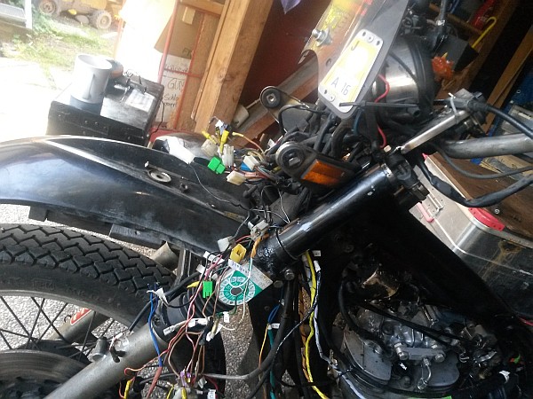

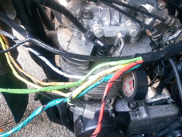

Ein nicht unähnlicher Fehler am SR-Gespann hatte neulich Gründe im Kabelbaum, Höhe Lenkkopf: 3 Tage Arbeit:
Jetzt ist an der Stelle der alte morsche Kabelbaum gerodet und ein bunter Jungwald gepflanzt:
