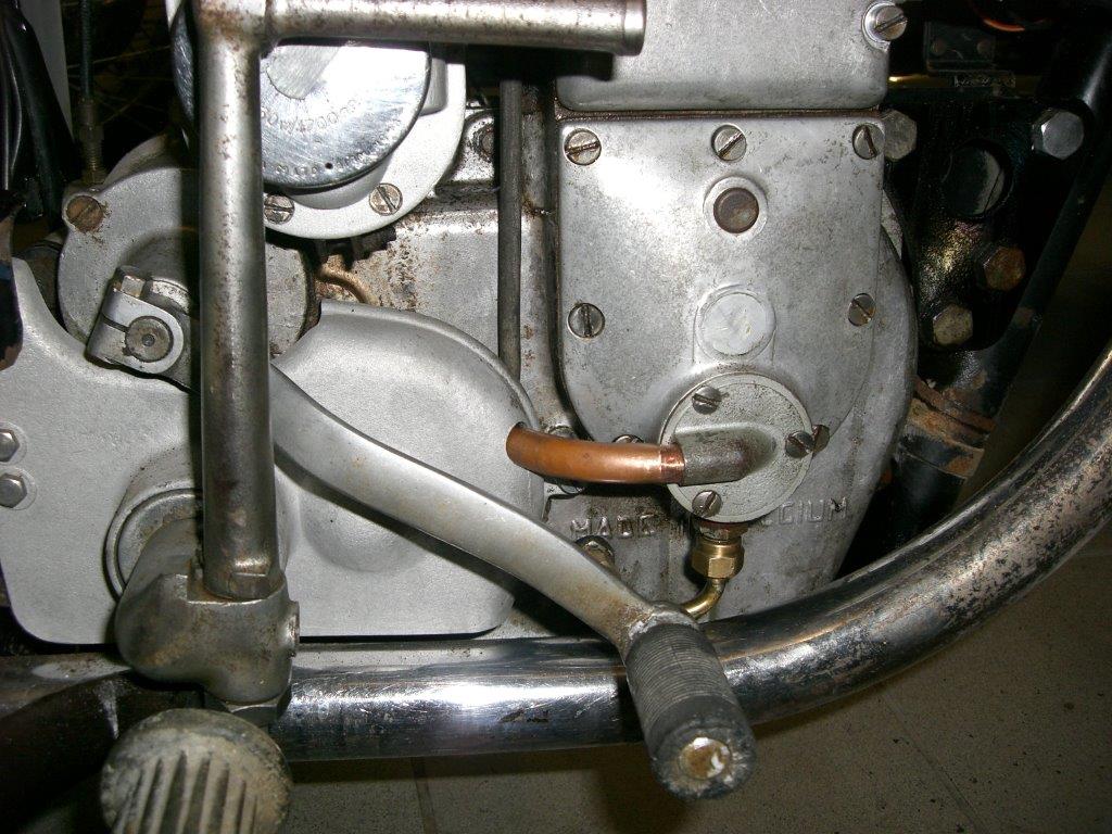

HA!
Das konnte FN noch besser: die MXIIIb hat einen Messingrotor auf der Kurbelwelle, welcher mittels einer Bohrung eine Verbindung zum Kurbelgehaeuse herstellt. So kann der Oelnebel definiert entweichen und wird ueber ein aussenliegendes Roehrchen dem Ritzel zugefuehrt. Funktioniert als Oelabnscheider prima, solange der Rotor nicht verdreht eingebaut wurde. In dem Fall suppt es an allen Ecken und enden aus dem Kurbelgehaeuse da der Druck nicht entweichen kann...
Oder wie der Vorbesitzer bei meiner die Bohrung per Korken verschlossen, damit es nicht mehr (auf die Kette) tropft. :omg:
Rotordeckel mit Rueckfuehrleitung unten und Roehrchen zur Schmierung des Ritzels

Nana, des is nur eine geregelte Kurbelgehäuseentlüftung, hat der Russe auch, und dient nur nebenbei als Kettenschmierungseinrichtung. Enfield hat das auch so gelöst, nur reicht hier ein Gummischlauch mit Schnüffelventil der auf die Kette schnüffelt.
Wär interessant wie FN das bei einem 2takter gelöst hätte 8)
