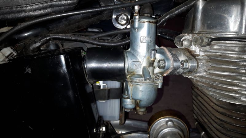

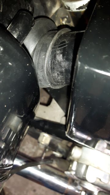

Gestern abend haben wir noch den originalen Luftfilterkasten drangebaut. War leider recht ein Gewürge.
Der Ansauggummi war zu kurz für den Amal, aber ein Stück von einem MZ TS250-Gummi passte saugend.
Aber hinten der Winkelzutz passt nicht drauf ohne sich zu verbiegen. Die Airbox müsste für einen sauberen Sitz hinten weiter zur Mitte als sie aktuell kann. Eventuell werden wir das Langloch in der Halterung der Airbox nachsetzen.

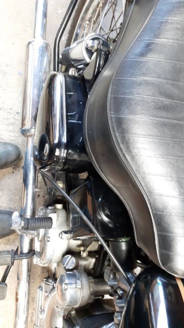

Frage: wie ist der Kupplungszug in Relation zum Ansauggummi und der Airbox geführt? Derzeit schlupft er automatisch zwischen Gummi und Box rein, reibt aber dann unten an der Schwinge. Fehlt uns da irgendeine Halterung?

Der Kupplungszug geht bei meiner in einem schönem Bogen hinter der Toolbox und dem Vergaser vorbei und wird über der hinteren und vorderen Tankverschraubung unter dem Tank durchgeführt.
Der ist quasi unsichtbar.

und der Zug schleift unten nicht an der Hinterradschwinge? Oder gehört das so?

Darauf hab ich garnicht geachtet, schau ich dir noch nach.

Airbox ließ sich nach länger feilen des Langlochs im Halter ganz gut montieren. Zündkabel ist neu.
