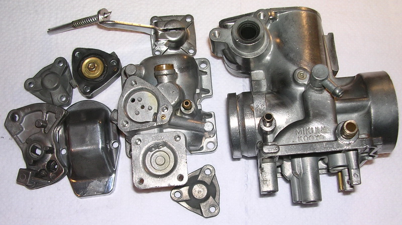

Nachdem einige der Membranvergaser über meine Werkbank gingen, fang ich mal an, etwas zu dokumentieren.
Heute kamen die 2J4 Keystersätze und der erste Gaser ging in Teilen baden.
Danach alles warm auswaschen und mit Pressluft durchtrocknen.
Die grossen Gehäuseteile wurden noch saubergestrubbelt und morgen wird ein neuer Gaser draus.
Re: SR 500 VM34SS Vergaser renovieren.
Beitragvon Rei97 » Di 20 Dez, 2016 19:20
Nummer 1 ist fertig.
Ich habe die -2° kalten Teile in meine Funkerbude geholt, weil ich nicht dran festfrieren wollte.
Der Gaser hat nur einen Minimakel:
Der Knopf vom weissen Knopf fehlt leider.
Ich werde ihn auf der Drehe nachbilden.
Wer sowas braucht: PN.

Beitragvon Rei97 » Di 27 Dez, 2016 16:50
Heute ging es mit der 2. Leiche weiter.
Aus einem Haufen rottiger Altteile soll wieder ein schöner funktionierender Gaser werden.
Zuerst hab ich die grösseren Aludruckgussteile in einer neuen Chemie im Schaller bei 60°C gebadet.
50ccm von der bekannten Detergenzienbrühe und 1/2 Spülmaschinentab. (Tip vom Hiha)
Die Brühe war nach 1/4std schwarz, aber die Teile blieben mattsilbrig.
Danach wurden sie ausgepustet und etwas gestrubbelt.

Beitragvon Rei97 » Di 27 Dez, 2016 22:00
No1= handelsüblicher Ultraschallbadreiniger vorwiegend aus Detergenzien bestehend ( http://www.ebay.de/itm/1-Ltr-Ultraschal ... Swux5YRXWD )
No2=1/2 Spülmaschinentab. alles in 2ltr warmem Wasser aufgelöst.
1/4 std im Schaller bei 60°C.
Strubbel ist eine drehende Drahtbürste in meiner 40 Jahre alten Ständerbohrmaschine aus Muränien noch mit Riemen.
http://www.mytoolstore.de/wolfcraft-sta ... GwodtD4OZQ
Wenns noch prollierter sein muss, wie auf dem Kopf oben, dann tut sie das z.B. :
http://www.ebay.de/itm/HB-PSM-250-Profi ... SwezVWxDyU
Das prollieren ist aber bei grösseren Teilen ein rechtes Schei**geschäft. Der gesamte Laden ist bald verwutzt. Ich wünsche mir eine separierte Strahl /Lackier und Prollierkammer und den Raum für Huddels Ersatzteile und die Werkzeugmaschinen und die Presse. Leider muss das alles in einer Normgarage unbeheizt stattfinden.
