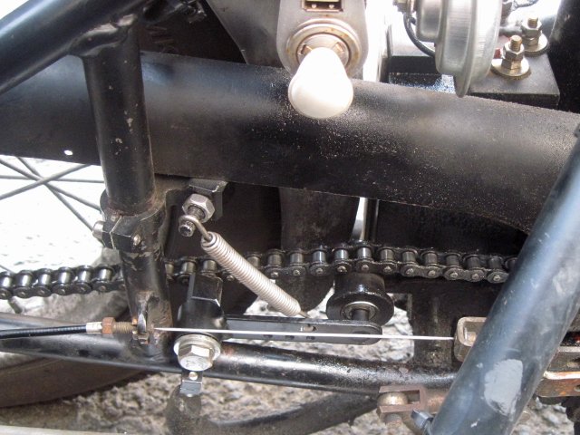

Ich habe heute (zunächst provisorisch und zum Test) eine Kleinbastelei an unserem Victoria-Gespann angebracht.
Das ist noch nicht gut. Die Empirie hat nicht geholfen, die Vorspannung der Auspuff-Feder beim Kettenspanner ist zu schwach, darum konnte ich den oberen Halter auch (noch) nicht nach innen wenden. Das mit den Lackschäden ist auch doof :-( .
Dennoch, ade, Kettengeschlabber! Das ist hier schon deswegen wichtig, weil unser Ritzel vorne nur 16 Zähne hat.
Der kugelgelagerte Spanner ist von einem Quad, die Spiegelhalter sind aus Alu. Die fehlende Hülse für die Lagerung des Spanners habe ich auch aus Alu gedreht.
Mehr: https://www.kr26.de/dr-0220-pinion-49.html#a2a .
Cheers, Langer

ich denke der Arm ist deutlich zu lang, selbst bei stärkerer Feder.
Im Vergleich mein System:
viewtopic.php?f=20&t=956&p=280817&hilit=kettenspanner#p280817

Da magst Du Recht haben. Wenn ich das nächste Mal bei Horst bin, können wir das Ding kürzen. Danke für den Tipp!

Hat sich zwar etwas gezogen, aber auch das ist fast ganz gefixt - die Schönheit kommt später. Henrik und ich haben den Hebel aber amtlich gekürzt, anders zusammengeschweißt, und ich habe ihn dann noch etwas gefärbt. Die Anbringung ist jetzt am Rahmenheck unten, was besser tut. Die Lackschäden folgen später. Rost ist ja auch irgendwie 'ne Medaille :grin: .
Technisch passt das jetzt.
