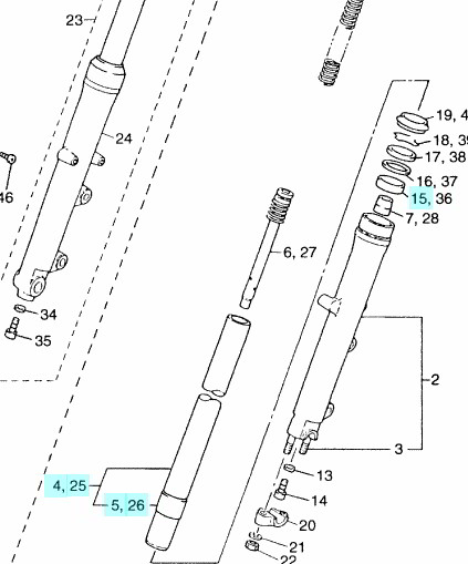

Die SR hat eine 35mm-Gabel mit einfacher Technik.
Viele Gabeln aus der Zeit haben je Gabelholm 2 Gleitmetall-Lagerungen, die SR hat nur ein Gleitmetall oben unterm Gabelsimmerring.
Ich denk manchmal dran, beim nächsten Gabelservice ein zweites Gleitmetall einzubauen:
Innendurchmesser Tauchrohr ausmessen, nach einem passenden Gleitmetall suchen, Nut am Standrohr dafür machen.
Wird das was bringen? Soll ich's lassen?
Auf der Zeichnung der sehr ähnlichen Gabel von der SR400 ist unten am Standrohr genau sowas zu erkennen, die Bezeichnung lautet allerdings "KOLBEN, VORDERRADGABEL", das Gleitmetall oben unterm Simmerring wird als "GLEITMETALL 1" bezeichnet.
Das Standrohr selbst: "INNERES GABELBEINROHR 1".
Gabel SR400, Gleitmetall (?) unten im Standrohr. Hat die ähnlich aufgebaute Gabel der SR500 nicht.

Straßenschrauber hat geschrieben: Nut am Standrohr unten passend dafür
Meinst Du, dass da schon eine Nut vorhanden ist?

Beitragvon Straßenschrauber » Do 17 Aug, 2017 11:02
Hab's geändert, damit es klarer wird.
Bei der SR500-Gabel hat das Standrohr diese Nut nicht.

die Gabel ist ja die gleiche wie in der XS. Ich glaube, dass es die zweite Führung nicht braucht, wohl aber eine gut sitzende obere. Damit die gut sitzt, kann man folgendes machen: Altes Gleitmetall raus, neues rein und genau (!) ausmessen. Dann Standrohr zum Hartverchromer Deines Vertrauens senden und ihm das Maß mitteilen. Dann kann der das wirklich gut passend am Standrohr aufchromen und entsprechend schleifen.
