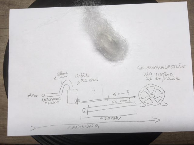

Hallo,
Ich muss eine Leitung für eine Absaugung dimensionieren, und weiss nicht wie dick sie werden soll.
5cm oder 12mm Schlauch ?
Das Problem sind 2 Betonwände und entsprechend notwendige Kernbohrungen die ich vermeiden will.
Meine Frage: Fliesst durch einen dünnen Schlauch ähnlich viel Luft durch, weil sie schneller fliesst, oder hab ich da einen Denkfehler ?
Kennt sich wer aus?
ich hoffe die Zeichnung erklärt um was es geht.
DANKE!

Es kommt auf die Luftmenge an, die durch den Schlauch soll. Du hast Wandreibungsverluste, und eine Grenzschicht im Schlauch, die den tatsächlichen Querschnitt einengt.
20m ist ein Haufen Zeug, da würd ich vorher mal einen Versuch machen, wenn Du niemanden findest der Dir das sicher auslegen kann.
Ist 160mbar der Druck, der in 20m anliegen soll?

Beitragvon mex » Mi 21 Feb, 2018 08:59
160mb erzeugt das seitenkanlgebläse. wir haben ein weiteres etwas schwächeres das auf ca 12m mit einem 5cm durchmesser schlauch den span gut absaugt (das weisse pvc zeug, dass wir aus der platte schneiden). der span bleibt im gefäss und es ist egal ob der druckaufbau etwas länger dauert. ich kann den druck hier nicht messen, aber mit dem messingröhrl sollte man ein blatt a4 papier halten können....

Beitragvon SR oldman » Mi 21 Feb, 2018 09:45
In der Skizze steht 2,5 Liter/min, ist das korrekt? ...150 l/h, kommt mir für ein SKG recht wenig vor.

Beitragvon mex » Mi 21 Feb, 2018 10:38
hast recht, soll heissen 2,5m3/ minute

Beitragvon BMW maniac » Mi 21 Feb, 2018 21:35
Ich würde mal sagen, dass ist dieses Gebläse:
http://www.gd-elmorietschle.com/-/media/files/elmorietschle/datasheets/g-series/g-bh1---gbh9/ie3_np/german/2bh1400_ie3_de.ashx
In der Kennlinie erkennt man: entweder Durchfluss oder (Unter-)Druck.
Wenn Unterdruck (am Gebläse), dann entsteht der durch Androsselung, dass kann z.B. ein zu dünner Schlauch sein
oder eine Drossel. Bei zu wenig Durchfluss fängt das Gebläse an zu "pumpen" = Strömungsabriss.
(Passiert, wenn man den Schlauch komplett zu macht = kein Durchfluss)
Deshalb wird dort oft ein Unterdruck-Sicherheitsventil eingebaut, das dann aufmacht.
Was benötigst Du, Durchfluss (fördern) oder Unterdruck?
Ich vermute Durchfluss, da Du ja absaugen willst.
D.h. der Druckabfall im Schlauch sollte minimal sein, also großer Schlauch (DN50).
Bei dünnem Schlauch wird der Druck vernichtet und das Gebläse kann nicht mehr richtig fördern.
Bei "dünnem" Schlauch (-160 mbar am Gebläse) fördert das Gebläse z.B. nur noch 40 m³/h statt 180 m³/h,
bei einem Eingangsdruck von ca. 840 mbar abs, heißt am Schlaucheingang sind es ca. 840/1000 * 40 = 33,6 m³/h
Also einen starken halben Liter pro min. - reicht das?
0,5 l/min erzeugt an der Mündung bei 12 mm Rohr 0,07 m/s Strömungsgeschwindigkeit.
(wenn ich mich nicht verrechnet habe ...)
Was für eine Absaugung denke ich zu wenig ist.
Alternativ: Versuch macht kluch :-D
P.S. Druckverlust im Rohr kann man hiermit rechnen: http://www.druckverlust.de/Online-Rechner/
P.P.S. Bin im Hotel und kann nicht schlafen :)
Annahme: Gebläse läuft bei -50 mbar, Durchfluss am Gebläse: ca. 110 m³/h entspricht ca. 125 kg/h
Druckverlust in 39 mm Rohr bei 20 m: ca. 50 mbar, 12 mm geht nicht ...
Berechnungsausgabe
Fördermedium: luft / gasförmig
Massenstrom: 125 kg/h
Dichte: 1,2 kg/m³
Dynamische Viskosität: 17,1 10-6 Pa s
Rohrleitungselement: Kreisrohr
Elementabmessungen: Rohrdurchmesser D: 39 mm
Rohrlänge L: 20 m
Strömungsgeschwindigkeit: 24,22 m/s
Reynolds-Zahl: 66291
Strömungsgeschw.2: -
Reynolds-Zahl 2: -
Strömungsform: turbulent
Rohrrauhigkeit: 0,1 mm
Rohrreibungszahl: 0,03
Zeta-Wert: 13,91
Zeta-Wert abzw.Rohr: -
Druckv. abzw.Rohr: -
Druckverlust: 50,21 mbar
0,05 bar
