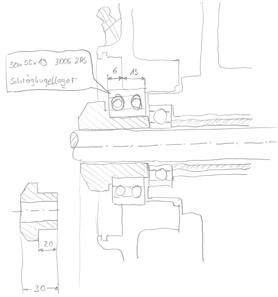

Re: XT/SR500-KettenBlattTräger-Umbaualternative
Beitragvon hiha » Do 01 Mär, 2018 13:17
Sers zusammen,
da ich grad einen zweiten KBT fürs Rennerle-Ersatzrad fertig gemacht hab, gibts jetzt eine Skizze.
Im Prinzip ist alles gleich wie beim 6006-Umbau (siehe *hier*)
also den Stutzen an der Nabe genauso kürzen, den Kettenblatträger ausdrehen auf Ø55 / 13mm tief wie fürs 6006er Lager. Nur das 30mm lange Distanzstück bekommt einen um 6mm längeren Absatz, der Ø30x20mm hat. (anstatt Ø30x14mm beim 6006er) Das Lager steht über die Fläche 6mm über. Das ist nicht jedermanns Geschmack, tut der Funktion aber keinen Abbruch. Wer will, kann eine schicke Aluverkleidung drehen, drüberkleben oder festschrauben.
Ich hab übrigens aus einem Kettenblattträger ein mit Loctite 648 eingeklebtes 6006-Lager ausgepresst. Eingeklebt wars, weil ichs ein bisserl groß gedreht hatte, das Lager hatte nur Schiebesitz. Das braucht schon die ein oder andere Tonne Druck, und knackt ganz anständig, wenn sichs löst, trotz passgenauer Pressringe, die auf der einen Seite auf den Aussenring, auf der Anderen auf den in den Kettenblatträger eingegossenen Graugussring drücken. Temperatur war ca. 100°.
Dem motorang seine Skizzen hab ich plagiierenderweise einfach durchgepaust. :floet:
Alle fehlenden Maße sind bitteschön dort abzunehmen. Link siehe oben. :-D
Danke für die Aufmerksamkeit,
