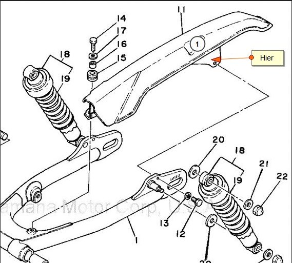

Der Kettenschutz an meiner SR ist mal wieder abvibriert, am hinteren Befestigungspunkt, über dem Hinterrad, knapp oberhalb der Befestigung.
Da, wo die immer reißen.
Wurde schonmal geschweißt, ist jetzt an der Schweißnaht wieder gerissen.
Wie kann das dauerhaft instandgesetzt werden? P

Ich hab die Materialstärke verdoppelt. Hält.

Ich habe eine Scheibe zur Verstärkung angeschweißt

Beitragvon Straßenschrauber » Do 12 Apr, 2018 10:39
Bevor ich nochmal einen unbeschädigten Kettenschutz anschraube:
Wie kann der am besten verstärkt werden?
Material aufdoppeln (wie?), Verstärkung anschweißen wurden vorgeschlagen.
Was wäre eine Lösung, die auf Dauer hält?
Würde es ein kräftigeres Stück Stahlblech tun, genietet und geklebt oder auch geschweißt?

Entweder Beilagscheibe aufschweißen. Oder aber (so an der XS gemacht): Gummischeibe zwischen Bleck und Schraube. Das mindert die Vibrationen.

Maybach hat geschrieben:Gummischeibe zwischen Bleck und Schraube. Das mindert die Vibrationen.
Das ist eine gute Idee. Ich hab allerdings einen anderen Weg gewählt und einen Zubehör-VA-Kettenschutz dran. Der hält...

Wobei halten halt relativ ist, die letzte Schweißung hat auch ein paar 10tkm gehalten.
Abvibrierten Kettenschutz hab ich jetzt zum 3. mal erlebt, das waren allerdings viele, viele Kilometer, und es waren viele Rüttelstrecken dabei.
Ich würde den ungern wegschmeissen, wenn ich wüßte, wie der dauerhaft halten kann.

besorg Dir aber möglichst eine "schwarze", d.h. nicht verzinkte Scheibe zum Anschweißen

Die Methode "Scheibe anschweißen" überzeugt mich nicht so richtig, ich fürchte, daß es dann eben neben der Schweißnaht abvibriert.
Mehr oder weniger bald.
Vielleicht mache ich das dennoch, zusammen mit einer Gummischeibe.

Wg obengenannter Bedenken würde ich sowas immer mit Tombak hartlöten.

Ich habe die ersten Jahre auch immer an gleicher Stelle einen Riss gehabt, knapp über der Befestigungbohrung. Bin dannn hergegangen und habe auf der Rückseite ein komplettes in Form geflextes Blech aufgedoppelt und am Rand rundum verlötet. Danach den Chrom auf der Vorderseite noch schwarz gelackt. Bisher hält es schon einige Jahre.
